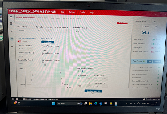

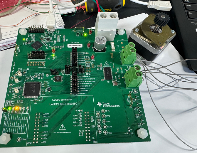

我下载了用于 DRV8462 的 GUI、将 DRV8462EVM 连接到计算机、并将 24V 电源连接到电路板。 3.3V 和 VM 指示灯均正常、但没有来自 OUT 的信号输出。 这可能是什么原因?

    根据共享的图像、似乎所有内容都已正确设置。 跳线安装在所需位置、黄色 LED 指示输出已启用。 未报告任何故障。 我怀疑步进线圈 A 和 B 对可能未连接到分配的连接。 您能否使用欧姆表仔细检查这一点? 低电阻线圈对必须连接到每个绿色端子块。 因为所有四个步进器连接都使用了相同颜色的导线、我怀疑它可能已混用。
    用户还可以尝试将 GUI 中的满量程电流增加到 1A。在下图中箭头指向的跳线短接 J6 上检查并测量 0.66V、VREF、而不移除跳线短接。 谢谢你。
