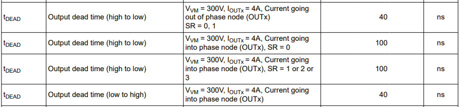

您好团队:
我们是否有 DRV7308 上 tDEAD 变化的参考数据? 我的客户会在软件开发中参考数据。
Shotaro
    尊敬的 Sakai-san:
    很抱歉延迟回复! 驱动器本身将强制实施死区时间、因此客户不必从软件角度添加死区时间。 客户是否希望了解其他软件原因(如电流采样时序)导致的最大死区时间?
    Anthony Lodi
    尊敬的 Anthony-San:
    是的、客户将在定义电机控制周期时间时参考该值。 因此需要最长时间。
    Shotaro
    尊敬的 Shotaro-San:
     从死区时间的角度来看、客户可以假设死区时间小于 200ns。
    Anthony Lodi
    尊敬的 Anthony-San
    您的意思是、在所有条件下、tDEAD(从低到高)和 tDEAD(从高到低)之和都小于 200ns、对吧?
    Shotaro Sakai
    尊敬的 Sakai-san:
    不是总和,而是单独的。 因此、在最坏情况下、每个周期的组合死区时间最大值将小于 400ns。
    Anthony Lodi
    尊敬的 Anthony-San:
    我注意到我的数字不正确。 您能否查看下图? 我不确定 tDEAD(从高到低)和 tDEAD(从低到高)的位置是否正确...
    Shotaro Sakai
    尊敬的 Sakai-san:
    名称翻转:蓝色区域从低电平变为高电平(低侧关闭到高侧打开)、绿色区域从高电平变为低电平(高侧关闭到低侧打开)
