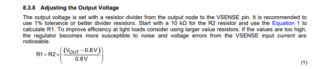

在查看 DRV8301DCAR 的数据表时、我发现没有计算配置内部降压 DC/DC 的相邻元件的公式。
在这种情况下、没有说明如何计算补偿网络以及如何设置输出电压...
我希望获得此公式(以前出现在“应用程序信息“段落中)或用于计算这些组件的 Excel 工作表。
提前感谢。
    尊敬的 Roberto:
    您可以在典型应用图中找到一些通常使用的外部网络值。
    就用于计算的公式而言、我通过访问 TPS54160 数据表快速找到输出电压公式。 这是集成降压转换器的器件型号、因此可以在 TPS54160 的数据表中找到更多信息。 请参阅下面我在第 8.3.8 节中找到的公式:
