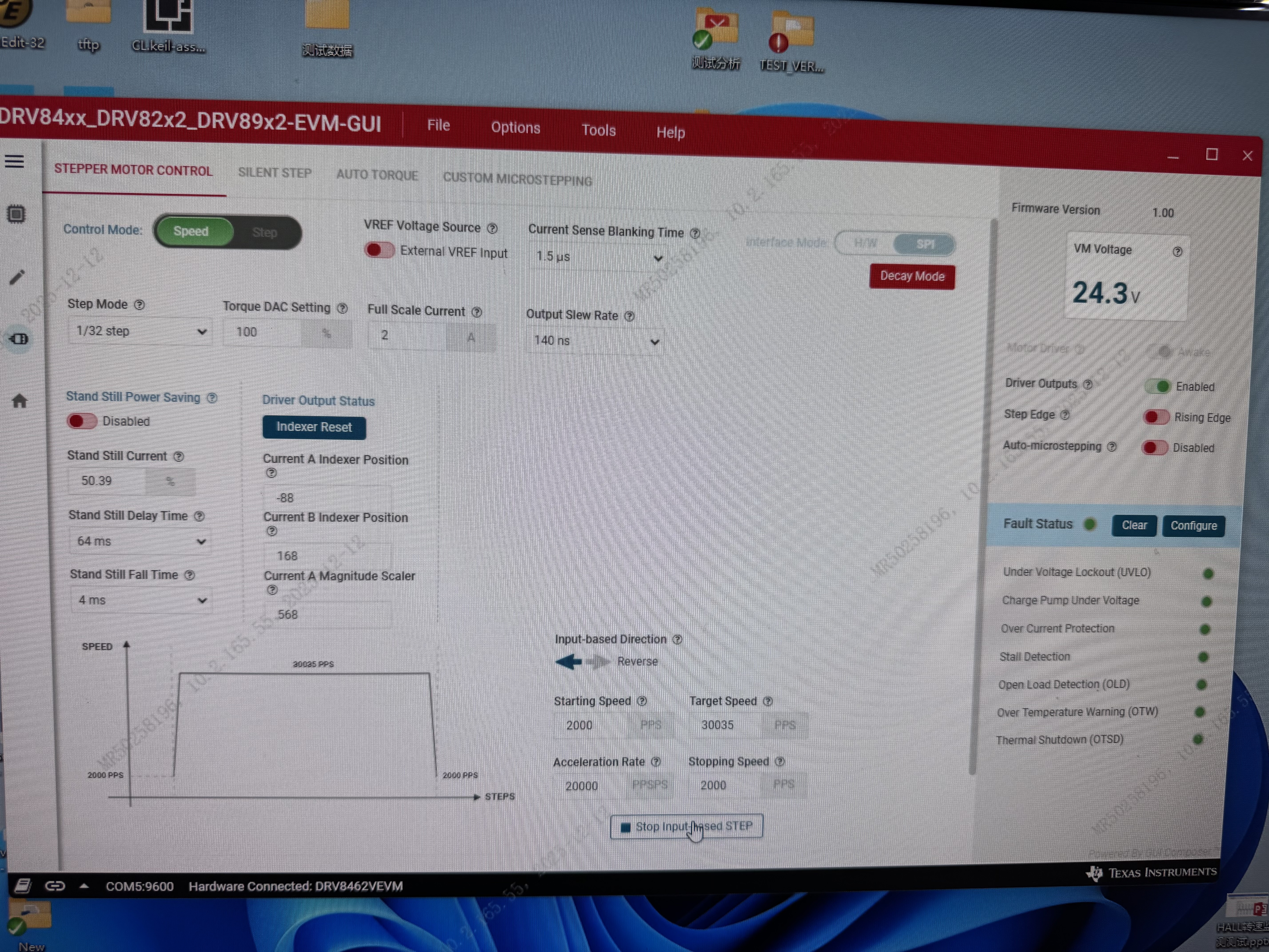

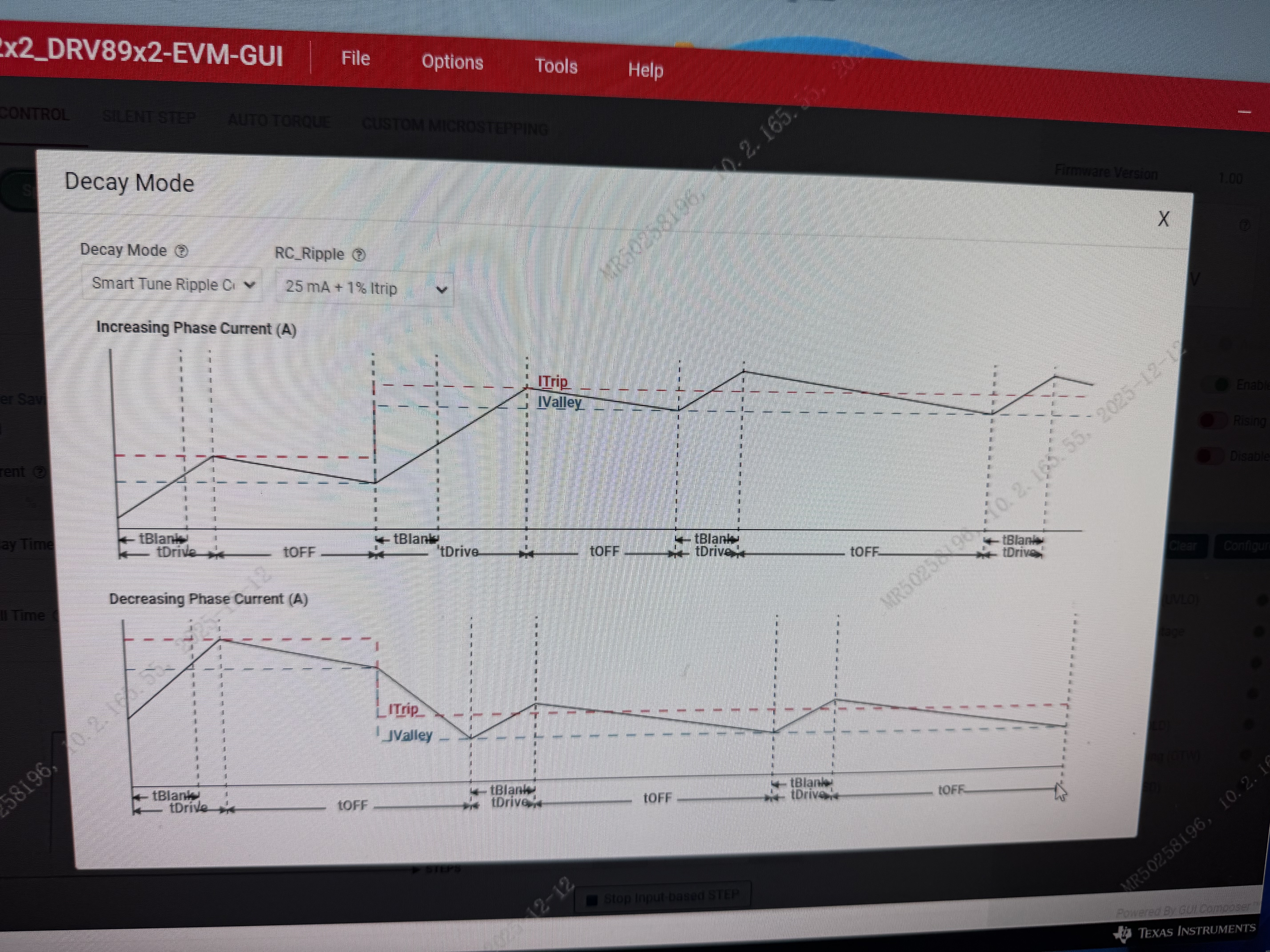

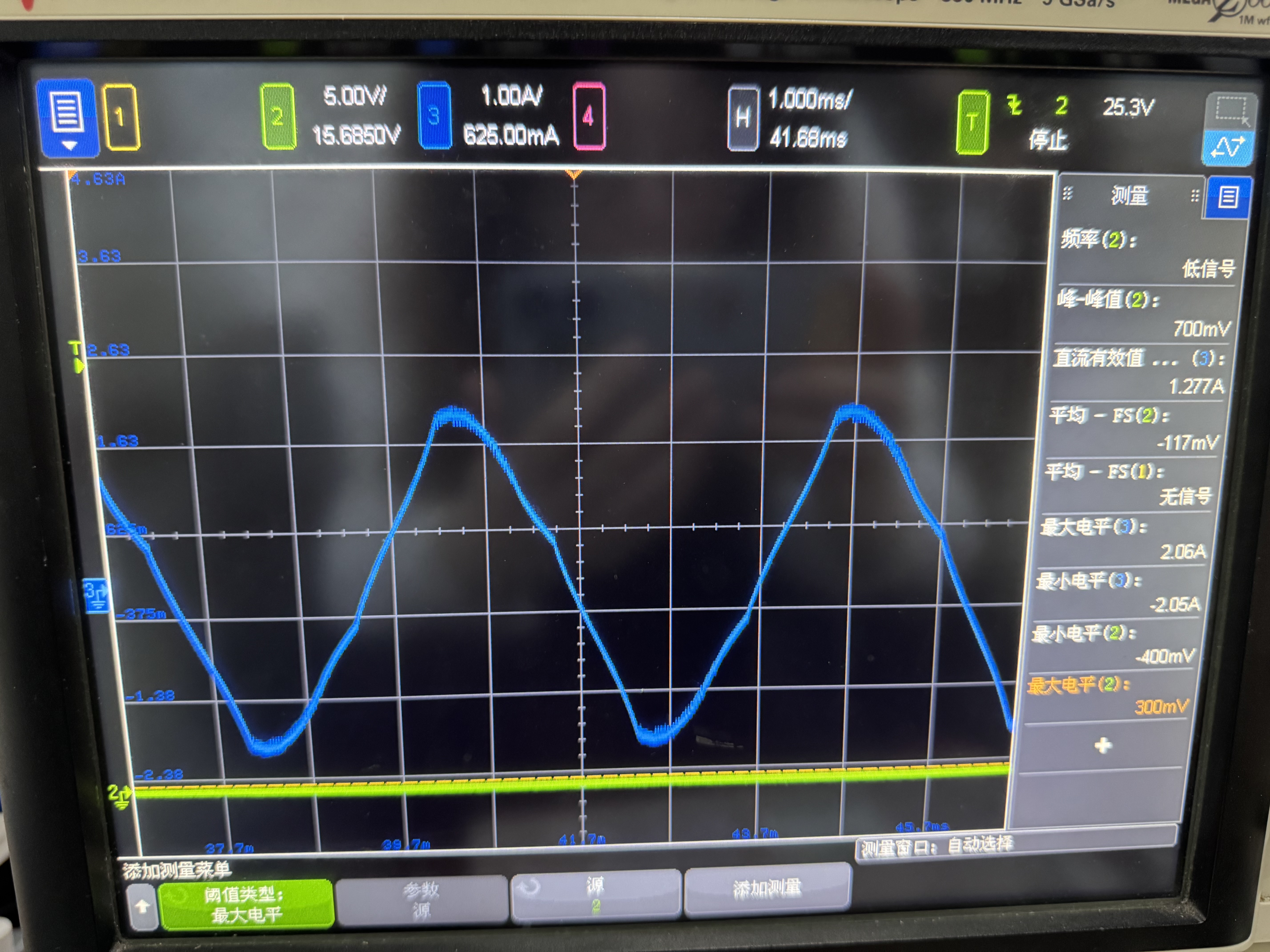

客户使用 DRV8462VEVM 测试电机、发现当电机转速增加到约 170rpm 时、相电流波形不是正弦。 客户认为 170rpm 不是那么高速。 因此、当速度超过 170rpm 时、它们希望相电流可以保持正弦。 EVM 配置如下图所示。 除了增加电源电压之外、是否有任何方法可以优化电流波形? 谢谢!

    这仅取决于步进电机本身、A 和 B 线圈的 R 和 L 值以及 24V 电源供电时的速度与扭矩关系图。 我们可以从步进电机数据表中找到吗? EVM 配置看起来不错。 您可以使用我们的步进驱动器(包括 DRV8462)搜索此论坛、以获取有关此主题的多项讨论。
    一种选择是稍微降低电流设置、例如 1.5A 或 1.2A 可以再次改善电流的正弦波、这是由于电机 R 和 L 及其 BEMF 常数所致。
