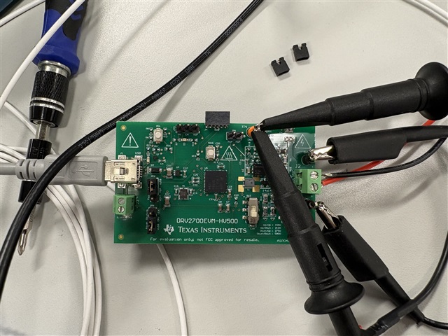

    我想 通过压电式控制软件使用 DRV2700EVM-HV500 以 1ms 至 2ms 的时间执行单个脉冲。 当我尝试在软件中执行此操作时、它不会低于 50ms。
    有任何建议吗?
    我们想使用 50ms 以下的单脉冲功能。 GUI 会自动将低于 50ms(即 1ms)的任何数字更改回 50ms。

    您是否正在 使用波形生成器? 这将是 EVM 上用于生成 DRV2700 输入波形的固件+微控制器的限制。 我建议通过 EVM 上的测试点从外部提供信号。

    我们在 GUI 上使用了“Standard Drive“:
    我认为、即使电路板能够适应此时间、GUI 也不允许输出低于 50ms。
    但是、在无法切换至 50ms 以下后、我们切换到外部电源。
    即使使用设置图、我们也不会得到输出。 跳线已移除。 您能提供建议吗?
    嗨、Travis、
    EN 引脚似乎没有被上拉。 您能否确认?  使用外部输入时应遵循第 5.2 节中的过程、可以参考第 2.4 节以了解上拉 EN 引脚的各种方法。

    您好、Sydney、
    您是对的。 现在已解决此问题!
