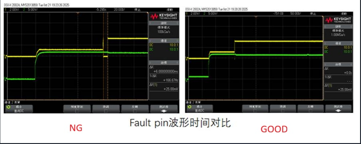

FAULT 引脚是否会在电源启动期间被拉低?
是否有电源启动期间 FAULT 引脚的时序图?
客户在开机期间偶尔遇到故障。
黄色:故障引脚
绿色:VM 电压

    VM 斜升期间的 nSLEEP 状态是什么? 不得源自 DVDD 电压输出。 为什么 nFAULT 上的上拉电压在一段时间内保持低电平? 我认为这可能是由于上拉电阻器连接到 DVDD 输出的原因造成的。 上电时、DVDD 不会立即可用。 如数据表第 34 页和 35 页中所述、在电压斜升期间、nFAULT 将短暂变为低电平。 由于分辨率较差且没有英文说明、我无法在示波器屏幕截图中读取信道设置和时基。 我无法对实际时间进行评论。 我使用 EVM 进行了检查、发现器件行为与数据表中的说明相匹配。

    我們目前遇到的情況如下:μ s
    斷電一段時間後、故障腳延遲偶爾達到 6ms。Ω
    2. IC 的正常故障引腳延遲約為 16µs。ó n
    3.我們進行了交叉驗證、發現使用同一塊PCB板時、IC會出現6毫秒的延遲。
    4.另外、我們測試了多個PCB、延遲時間總是在ó n 160µs左右。ó n
    5.因此、我們需要向您確認規格中是否描述了這種延遲。

    请详细说明这一意见。 nFAULT 引脚故障报告基于 VM 电压何时恰好达到 VM 下降、UVLO 下降阈值电压。 此电源斜降延迟取决于电源本身和用于 DRV8889-Q1 的大容量电容值。 请参阅下面的使用 DRv8889-Q1EVM 和 12V 工作台电源完成的捕获结果。 当 VM 达到 UVLO 下降阈值时、nFAULT 变为低电平。 只要数字模块通电、nFAULT 引脚具有上拉电阻电压、便会保持低电平。 nFAULT 低电平的持续时间由 VM 斜降速率定义。

    这个关于电源的观察结果是否再次施加并逐渐上升? 在电源电压斜升期间、nSLEEP = 1 吗? 请参阅下面的捕获。 这是在 nSLEEP = 1 且施加 VM 电源 12V 时得出的。 一旦数字在内部 POR 复位后变为活动状态、nFAULT 就会变为低电平。 它保持低电平、直到 VM UVLO 上升阈值、并在电荷泵达到 CPUV 阈值以上后清除此 CPUV。
    在切换 VM 电源后、您必须留出足够的时间让电容器在电源侧和 VM 大容量电容器中放电、然后再再次打开 VM 电源、以获得一致的测试结果。
    对于以下捕获内容、您是否已从 nFAULT 引脚断开 MCU GPIO? 如果 nSLEEP 仅在加电后为 1、请也捕获 nSLEEP。
    有多少 IC 经历了 6ms? 您能分享示波器捕获的更高分辨率图像吗? 我看不到时基设置等 IC 的其他功能问题是什么、从哪个点到哪个点显示 6ms 延迟和 6ms 延迟? 您能提供应用原理图吗?

    異常的現象、都是斷電超過20分鐘以上出現的、並且在同一顆IC上、重複測試與出現
    正常的IC用同樣的測試方式與同一片PCBA、狀態仍維持在160us
    到目前的資訊、我們只出現了一顆、這顆目前已經送回去TI 美國、進行ATE測試、所得到的報告、是沒問題、
    我們是想找到這部分的差異 μ s

    我找到了报告并查看了 ATE 数据读数、总体而言、返回单元 CRU 参数与已知的良好相关性单元非常相似。 有关唤醒时间的具体参数如下。 这证实了返回的器件在唤醒时间方面没有表现出任何异常。

    上电时、从 nSLEEP = 1 开始的 POR 事件后、唤醒时间已过去。 POR 生成基于该器件的 VM 电源轨的 dV/dt。 POR 时间可能是基于电源的 dV/dt 的可变参数。 VM 上的大容量电容器通常会降低 dV/dt。 由于您分享的范围分辨率低、我无法清楚地看到任何这些信息和时间标度时基信息。 您能否重新发送示波器捕获的更高分辨率图像? 谢谢你。
