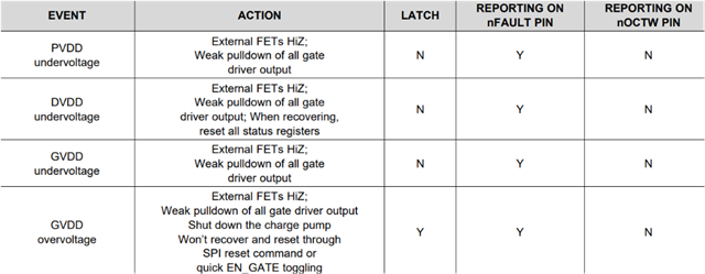

我们正在与配合使用 DRV8302 。 在上电期间、 nFAULT 和 OCTW 引脚都保持高电平 未应用使能信号 、这似乎是正常状态。 不过、 使能信号生效时触发 OCTW 引脚保持高电平 ,但 nFAULT 引脚立即变为低电平 、指示故障情况。
我们已验证数据表中列出的所有可能故障情况(如参考图所示)、包括 GVDD、PVDD、VDS 过流设置、OT/OTW 和 SPI 配置 。 所有测量的电压电平和信号均为 建议的工作范围内 指定的输出电压。 尽管如此 仅在应用启用后、nFAULT 引脚才会置位
我们希望获得有关任何附加条件、时序控制要求或可能导致的常见问题的指导 nFAULT 要在启用时置位 、即使所有受监测电压都在规格范围内。

    1.故障是否被锁存? 或者、是否有恒定的重试行为?
    2.如果向 EN_GATE 施加快速复位脉冲以清除故障、会发生什么情况? 是否会立即再次出现故障?
    3、启动后客户是否立即启动电机换向? 或者只是将使能引脚变为高电平、而没有其他任何作用。
    表中只能触发可触发的故障。 没有可能发生的隐藏故障。 对我来说、这听起来像是由于其中一个电压关断而发生了一些 UV 或 OV 故障。 但是、我理解客户已在启用时检查了这些值、并且没有发现任何异常。

    客户回复:
     1) 故障似乎被锁存。
     2) 当我们施加快速使能脉冲时、故障仍变为低电平。
     3) 目前我们仅为 Octw 和 Fault 引脚连接了 Pvdd、Gvdd、DVDD、AVDD 外设(如电容器)和上拉电阻器。还将一个 0.1uF 陶瓷电容器连接到 Bias 引脚并将其接地。

    我查看了原理图、没有看到任何会导致这个问题的东西。
    我想知道、您是否尝试了加电并添加了所有组件? 例如、可能缺少导致此故障行为的组件。
    我看到您没有组装 BST 电容器、 我会添加这些内容并重新测试。 我想看看组装所有元件时的行为。

    在检查电路板上是否存在表中的故障、以及检查 PVDD、GVDD、DVDD 等电压时、您是在测量器件附近还是电源处的电压? 有时可能会发生电压在电压到达器件时下降、这可能会导致故障、即使电源本身正常也是如此。
    我能看到您检查的内容的波形来进行确认吗? 探测这些信号并在 nfault 变为低电平时触发非常有用。
