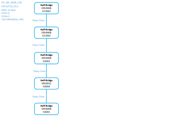

我的设计中采用了 HB2 和 HB8 并联、旨在提高输出电流能力。 设置非常简单、没有任何负载连接。 我们希望在并联通道中输出高电压、并按如下方式设置寄存器
HB2_HS_EN = 1
HB2_LS_EN = 0
HB8_HS_EN = 1
HB8_LS_EN = 0
然后、我们使用示波器来测量输出波形。 它显示了带有过流错误的奇怪输出。
即使我连接负载、它也具有相同的输出。
我可以从您那里获得支持、为什么它无法按预期输出? 是否需要注意任何其他关键寄存器?
    更多信息共享
    现在、我的设计使用了菊花链连接。 错误发生在 IC6001 的第五部分。 我不确定菊花链连接会导致本例中出现任何错误

    连接 OUT2 和 OUT8 时、OUT2 启用和 OUT8 启用之间会存在延迟、因为它们位于不同的寄存器地址中。  我建议将并联输出保持在同一寄存器上、以便同时启用它们。
    对于捕获、是否可以检查 VM 波形? 尽管没有负载、输出电压似乎正在下降、然后启用 OUTx、因此似乎存在电流漏电路径。 是否有任何元件连接到输出端、如电容器?
    Joshua
    您好 Joshua
    感谢您的评论。
    1、并行通道,我会在下一轮的原理图中尽量优化,使并行通道保持在同一地址寄存器中。 但我认为这不是我的情况的根本原因。 在辅助 SPI 结构中、您可以看到使用了 DRV8912、实际上 CH6 和 CH9 也与不同的地址寄存器并联。 它没有 OCP 错误并可以正确控制输出。
    2.在测试中、DRV8908 仅具有 ESD 电容器 (47nF) 连接。
    进一步测试
    1.仅启用 OUT2(禁用 OUT8)、设置  LS2_EN = 0、HS2_EN = 1 然后我们得到了 DRV8908_CH2 的输出 驱动至低电平 输出代码
     2.仅启用 OUT2(禁用 OUT8)、设置  LS2_EN = 1、HS2_EN = 0 然后我们得到了 DRV8908_CH2 的输出 高电平 输出代码
    3.仅启用 OUT8(禁用 OUT2)、设置  LS8_EN = 1、HS8_EN = 0 然后我们得到了 驱动至低电平 DRV8908_CH8 处的电压
    4. 仅启用 OUT8(禁用 OUT2)、设置  LS8_EN = 0、HS8_EN = 1 然后我们得到了 高电平 DRV8908_CH8 处的电压
    我不知道为什么 CH2 发生反向输出。

    问题已解决。 根本原因是上电初始配置部分成功、但某些寄存器未成功。
