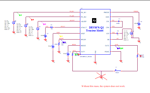

您好:
我使用了 slvmcq1a.zip 和 slvmcq2a.zip 两个设计进行仿真。
它应在此模式下工作:
修改设计以实现此设置后、如果没有连接接地点、我无法使连接 OUT1 和 OUT2 之间的电感器在仿真中发挥作用
请参阅随附的仿真文件
感谢你的帮助。
Yd.
DRV8876.zip
    您好、YD:
    这似乎是一个特定于建模的问题、因为这种配置没有意义。 我认为这可能与模拟中零部件的规则/限制有关。
    我正环路在 PSPICE 团队中寻求支持。
    David
