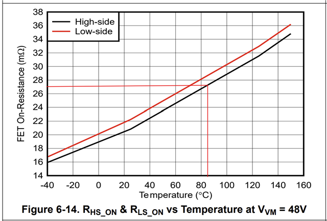

    -对于占空比 为 100%、负载电流为 6A 且负载电流为低侧、OUT 和 GND 之间连接有一个低侧负载的用例、功率耗散主要是因为在 Ta = 85°C 时 HS-FET 的 Rdson 上存在传导损耗、即 6 x 6 x 0.027 = 0.972W。该器件的 RΘJA Ω 是 35°C/W。  结温的估计升高为 0.972 x 35 = 34°C  。 在 Ta = 85°C 时 、估算的结温为 85 + 34 = 119°C 、即< 155°C 的 TTSD 最小值 。

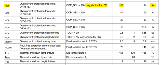

    1. 如果 OCP 阈值固定为 56A (min)、则可能难以调整 PCB 布线的尺寸以包含此高电流。 您能提供 PCB 布局建议吗?
    2. OUT 引脚可以承受的最大电流是多少?
    3. 是否有办法降低 6A 应用的电流限值、可以提供 ITRIP 电阻器、如图 7-3 所示、其中可以通过内部 DAC 和逻辑将 ITRIP 阈值与内部比较器与 V (IPROPI) 进行比较?
    4. 由于重试模式不需要复位脉冲、我们应通过上拉电阻器将 nSLEEP 引脚连接到 5V。 建议使用 Rpull-up 值。
    5. 在睡眠或待机模式下、如果输出未置于 Hi-Z 状态、对正常运行是否有任何影响? 启用 DRVOFF 是否意味着将其连接至高电平、因为它是高电平有效引脚?
    如果您可以共享您的电子邮件 ID 进行连接、将会非常有帮助。
    您好 Prachi、
    如果 OCP 阈值固定为 56A (min)、则可能难以调整 PCB 迹线的大小以包含这种高电流。 您能提供 PCB 布局建议吗?  [/报价]
    请注意、对于 H 型号、IOCP 电流尖峰仅持续 tOCP < 4 μs 的时间。 DRV8163H-Q1EVM 的 Altium 工程和源文件可从 EVM 网页 https://www.ti.com/tool/DRV8163H-Q1EVM 下载

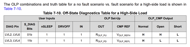

    如果在睡眠或待机模式期间输出未置于 Hi-Z 状态、是否会对正常运行产生任何影响? 启用 DRVOFF 是否意味着将其绑定到高电平、因为它是高电平有效引脚?
    [/quote]
    [/quote][/quote]

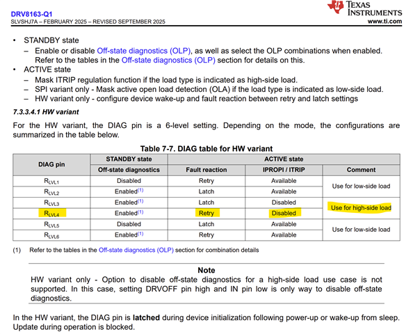

    DRVOFF 必须连接至 GND 才能启用驱动器。 当 DRVOFF 为高电平时、输出将关闭或处于高阻态  请注意、对于具有故障重试功能的高侧负载、DIAG 引脚必须设置为 RLVL4。 另请注意、当 DRVOFF 连接到 GND 时、关断状态诊断功能将不可用、因为它需要 DRVOFF = 1。 请参阅下面的。

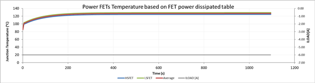

    您可以 使用本 应用手册中显示的公式和计算示例 来计算功率耗散。 您可以使用随附的 Excel 计算器来估算结温。 此 Excel 将于本月发布到 DRV8163-Q1 产品网页。
    e2e.ti.com/.../JunctionTemperatureEstimator_5F00_HB_5F00_DRV8163_2D00_Q1.xlsx

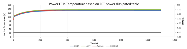

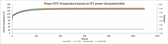

    我已插入您共享到 Excel 的值。 请参阅下面的热图。 请注意、这假设 Excel 中提到的 PCB 尺寸和层与我们此器件的 EVM 相同。
    根据 Ta = 85°C 时的 该图、该功率耗散可能会导致在最慢 SR 设置下发生热关断。 当 SR ≥μs 42V/μ s 时、应该没有问题。
    请 μs 42V/μ s 的下图:
    请  μs 176V/μ s 的下图:

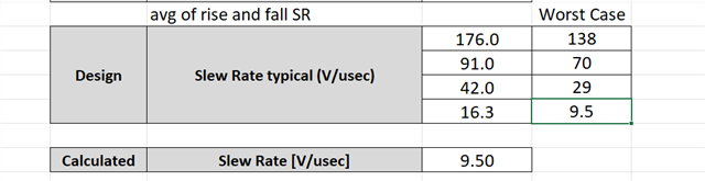

    您能告诉我如何在给定工作表中计算压摆率的平均值吗
    此外、请确认设计输入适用于单个 HS 和 LS MOSFET 或组合类型
    尊敬的 Pranjali:
    [报价 userid=“677990" url="“ url="~“~/support/motor-drivers-group/motor-drivers/f/motor-drivers-forum/1602413/drv8163-q1-design-support/6185674
    [/报价]
    “Design"当前“当前填充的值是 SRL 典型上升和下降速率规格的平均值、最坏的情况是 SRL 最小上升和下降速率规格的平均值。
    “设计“的标题中提到了这一点。
    “Calculator"字“字段会根据压摆率设置以及模型的典型或最坏情况选择自动填充。

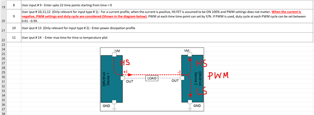

    请参阅“如何使用“Excel 页面。 其中显示了用于 DRV8163-Q1 的配置。 忽略显示 DRV814x 的拼写错误。 输入用于单个 MOSFET。 使用的 Rdson (21.5Ω  ) 是 HS + LS 的平均值、典型值 (21+22)/2 = 21.5Ω 、该值表示每个输出 FET(无论是 HS 还是 LS)的 Rdson(用于计算)。
    计算出的功率耗散适用于器件 2。 您可能会注意到计算器中的电流输入为负。 当在计算器中输入正电流时、计算出的功率耗散为器件 1 和 HS-FET 的功耗为 100%。

    如果我们使用 HW 型号的外部电流检测电路以低于固定 OCP 阈值 (56A-94A) 的值触发负载电流、我们是否仍可以通过 DIAG 引脚电阻器使用驱动器的重试配置?
    Prachi
    您好 Prachi、
    您可以使用外部电流检测电路通过控制 DRVOFF 引脚将负载电流跳变至所需阈值。 但是、这将是一个外部控制、除了通过 DRVOFF 禁用输出之外、没有任何东西可直接与驱动器本身交互。  DIAG 的驱动器内部重试设置在内部激活。 仅当负载电流超过驱动器的 IOCP 阈值规格时、它才会激活。
    您可以使用额外的外部电路创建自定义重试选项、 例如、当外部电流检测 电路禁用输出启动延时时间计时器时、或者在 MCU 中启动延时时间计时器、或者使用 RC 延迟电路在该时间到期时自动重新启用输出。
