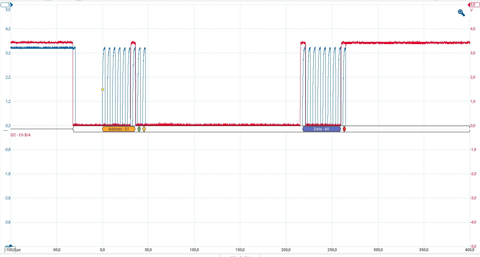

MCT8329A 和微芯片 PIC32MX795 之间的 i2c 通信存在一些问题。
我成功发送了目标 ID(地址 7 位+ 0)、因此得到了 MCT8329 的确认(在第 9 个时钟沿设置为 0)。 然后我尝试发送控制字(3 个字节)、但对于第一个字(为读取 16 位发送 0x80)、芯片没有进行确认。
我的想法是在没有 CRC 的情况下读取 MCT8329 上的寄存器。
是否有任何限制? 我做了许多测试没有成功…
    尊敬的 Kevin:
    您能否验证连接到 I2C 总线的任何其他 I2C 器件是否共用同一个地址?
    器件似乎对地址字节无响应。 通常、我们会观察到确认信号之前的 SDA 线上出现高电平脉冲。 然而、这在目前的情况下并不明显。
    当您使用 不正确的 I2C 地址进行通信时、器件是否会发送 NACK?
    Dhinesh
    您好 Dhinesh、
    感谢您的反馈、MCT8329A 是我的 i2c 总线上的唯一器件(PIC32 与 MCT 之间的直接连接)。
    我在地址上错了... 我的地址是 0x60、但由于目标 ID 上的回复和确认、我认为它是好的... (我发送的是 0x01)
    无论如何、现在我可以发送控制字、但对读取请求的回复始终是 0xFF
    我没有使用 CRC、我发送了 0x80(CR1:读取) 0x00 (CR2) 0x80(CR3:读取 ISD 配置)
    在这 3 个字之后,我发送了控制 ID +读取: 0b1100001.
    我做了什么?

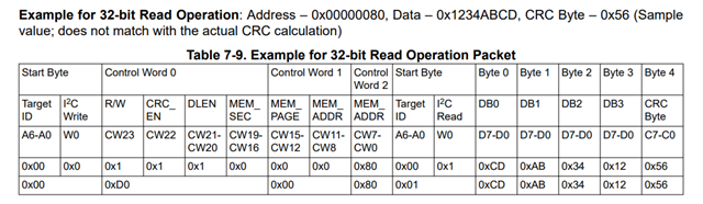

    尊敬的 Kevin:
    您尝试读取的地址是 32 位字。 请相应地修改控制字。
    有关在主器件上对 I2C 进行编程的信息、请参阅以下应用手册: https://www.ti.com/lit/an/slla662/slla662.pdf
    Dhinesh

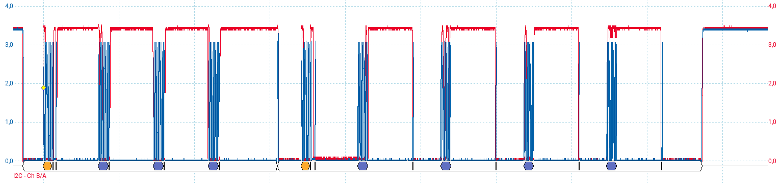

    你好
    它现在工作了,谢谢,我修改了控制字内的 DLEN ,并在第二个起始字节前添加了“i2c start“(目标 ID + i2c 读取)
    低于我的 信号捕获值
