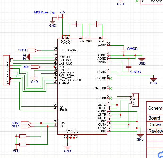

器件型号: MCF8316D
大家好、团队/工程师同事。
我尝试使用 MCF8316D 构建自己的电路板。 遗憾的是、电路板的数字部分似乎无法正常工作。 我之所以能这样说、是因为我无法从 DVDD 中获取任何电压、并且电路板不会确认任何地址。
请耐心听我说,因为我很低级。
网络:
上限值:
CAVDD:1uF
CDVDD:1uF
MCFPowerCap:100nF
VM -> CP:1uF
CPL -> CPh:1uF
症状:
I2C 上无 Ack
CDVDD 任一侧的 DVDD 上没有电压
尝试在 I2C 失败的情况下读取/设置寄存器
输出极对 SPD/POWER 命令无响应。
我能够从 AVDD 获得 3V 的电压
电荷泵 (CPH) 显示了开关波形。
我假设我的布局有问题、但如果有问题、我想先了解具体情况、然后再将其发送回制造商。 降压转换器是否未组装的问题?
    您好、Stefan:
    在电路中、FB_BK 未连接 (NC) 并用作数字部分的输入。
    如果我们不想使用 Buck、则必须将 AVDD 环路到该引脚。 我们在数据表和硬件指南应用手册中对此进行了介绍。
    MCF8316C 和 MCF8315C 的 PCB 设计指南
    谢谢、此致
    Venkatadri S.

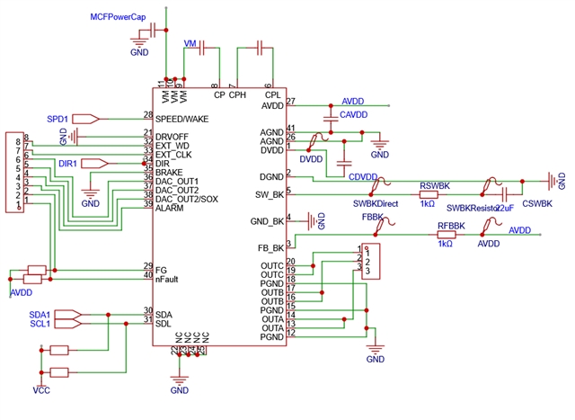

    嘿、Venkatadri、
    这并没有解决我的问题。 新原理图如下所示。 如果这有助于诊断、我可以提供示波器输出、脉冲视图屏幕截图、伏特计读数和连接。 我还将链接用于扫描地址的代码。 到目前为止、没有任何方法显示 MCF8316 在 I2C 总线上发送 NACK。

    尊敬的 Dave:
    请移除 AVDD 和 FB_BK 之间的额外电阻器。
    由于电阻为 1k Ω、FB_BK 现在限制在 4mA 以下。
    谢谢、此致
    Venkatadri S.
    文卡塔德里,谢谢你的帮助,这解决了我的问题。
