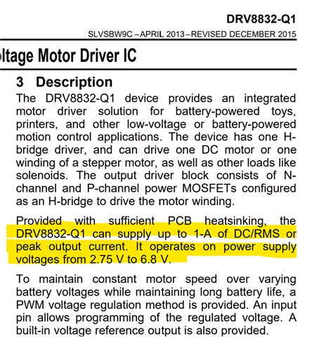

我们将其用作电路板上的 H 桥、对此有一个疑问。
  • 我们在电路板上使用了 DRV8832QDGQQ1 IC。
  • 输入通过 IN1 和 IN2 进行(请参阅下面的原理图)。
  • 我们将电流限制设置为 200mA。
  • 我们在操作过程中实现的是、实现的占空比频率很低、压降大约需要 12ms。
  • 我们想将其连接到工作频率更高的 Magnetorquer。 ·
    • 根据 ICD、DRV8832 通常支持 kHz 范围内的 PWM。 它的配置是什么? 频率不会超过 20Hz、30Hz。 嗯
    • 我们是否应该更改原理图(特别是 Vref 和 Vset 引脚)来扩大 PWM 频率范围? 此外、可以汲取的最大电流是多少?

    我们在运行期间意识到、实现的占空比频率很低、压降大约需要 12ms。  [/报价]
    正确、数据表中对此进行了介绍。 请参阅下面的。
    [引述 userid=“432284" url="“ url="~“~/support/motor-drivers-group/motor-drivers/f/motor-drivers-forum/1609601/drv8832-q1-ic-drv8832-frequency
    [/报价]
    您是否参考了此规格 — 参见下表? 这不是外部输入 PWM 规格。 这是内部 调节 PWM 频率。 如数据表中所述、该驱动器不适用于 IN1 和 IN2 上的高频 PWM 输入控制。
    我们是否应该更改原理图(特别是 Vref 和 Vset 引脚)来扩大 PWM 频率范围? 此外、可以汲取的最大电流是多少?  [/报价]
    此驱动器无法支持 kHz 范围。 最大值 电流 1A
