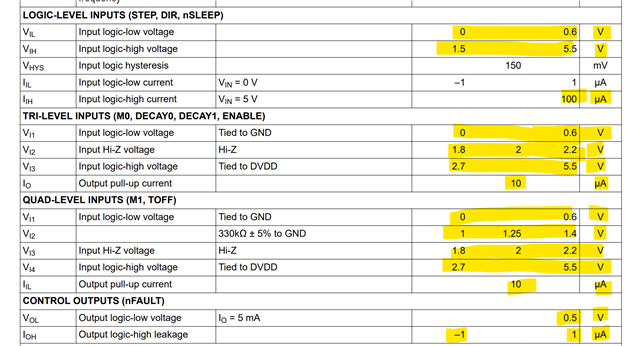

我正在设计一个电路板、其中包含连接到 AMD Artix FPGA 的 DRV8425 步进驱动器。 在设计审查后、AMD FAE 提出了两个关键问题​、建议我们与 TI 电机驱动器专家进行验证。 非常感谢您的见解。
我们的设置:
FPGA:AMD Artix、3.3V LVCMOS I/O 组。
电机驱动器:DRV8425(VM = 12V,直接来自电路板输入)。
连接:FPGA I/O 引脚(STEP、DIR、M0/M1 等)直接连接​到 DRV8425 控制引脚。
需要验证的具体问题:
1.电源排序风险:
DRV8425 的 VM 连接到 12V 输入电源轨、用于驱动步进电机、并​在系统上电期间在 FPGA 的 3.3V I/O 电源轨之前变为活动状态。
问题: ​此上电序列是否会导致电流注入或损坏 FPGA 的 3.3V I/O 引脚? 如果是、建议采用的缓解措施是什么?
I/O 电压电平兼容性:
DRV8425 数据表提到其控制逻辑使用二进制/ tri 电平/四电平逻辑、其内部控制逻辑由 5V DVDD 供电。
问题: ​考虑到 DRV8425 的内部 5V 逻辑电平、使用来自 FPGA 的 3.3V 信号直接驱动 DRV8425 的控制引脚(M0/M1、DIR、ENABLE、DECAY0/1、TOFF 等)是否安全且在规格范围内?
也许这些都不是问题、但我们需要您的反馈来确认。
提前感谢您的帮助。

    影响 I/O 的 VM 电源轨电压没有问题 然而、我们提到其中一些具有上拉电阻的输入具有 到内部 DVDD 轨的弱 10 μA 上拉、其典型值为 5V。 弱电平预计不会导致外部控制器的 3.3V GPIO 受到任何损坏。

    是的、这是安全的。 我提到过这是在我们的 EVM 中实现的。 数据表中提供了这些引脚的 I/O 电压规格 — 请参阅下文。
    您可以为这些引脚中的每一个使用串联电阻器来限制短路情况下的电流、例如将 100Ω 限制为 10kΩ。 选择串联电阻时、必须确保每个输入引脚的 VIH 和 VIL 规格都符合要求。
