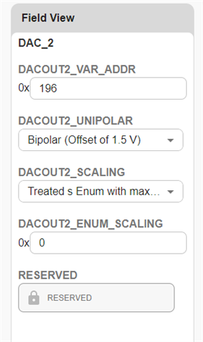

    尊敬的 Venkatadri:
    我介绍了前一个回复中随附的所有应用手册。 以下是我尝试过的观察结果和方法。

    在下一个讨论中、是否可以共享负载图像、相电流波形和 VM 电压、并使用 DACOUT 绘制速度反馈?

    我使用 DACOUT2 作为速度反馈图、并附上了您所询问的波形的片段。
    Channel1(黄色)- VM 电压
    通道 2(蓝色)- DACOUT2
    Channel3(红色)-相电流
    当电机以最大速度(即 746Hz)运行时、捕获此波形。
    请看看这些,让我知道一些建议做得更好。 另外、如果此驱动器不能满足要求(加速和减速时间低于 15 秒)、您可以推荐任何其他可用于满足这些要求的驱动器。

    按如下所述更改 DAOUT 变量
    • 将 FG_SPD_FDBK 替换为 SPD_FDBK 变量 (0x75A)
    • 将 DACOUT 配置为双极、具有 8/8 缩放比例
