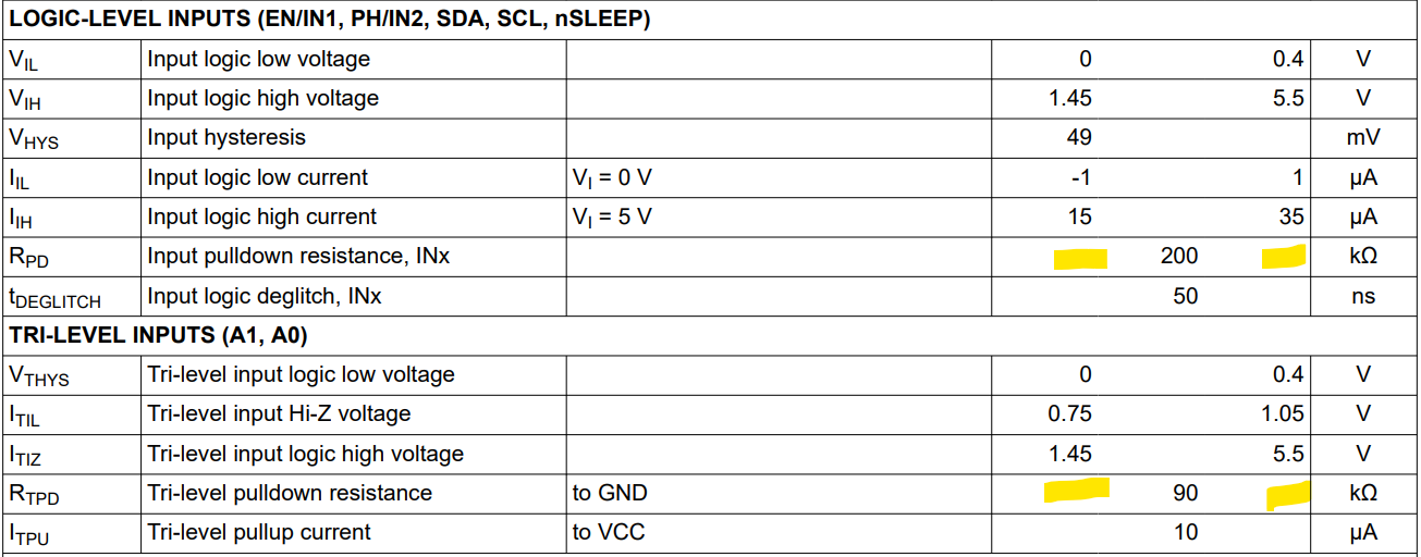

您好的团队、
RPD 和 RTPD 的最大值和最小值是多少?
转到
    尊敬的 Goto-San:
    Rpd 最小值为 150k、最大值为 250k。
    RTPD 最小值为 80k、最大值为 100k。
