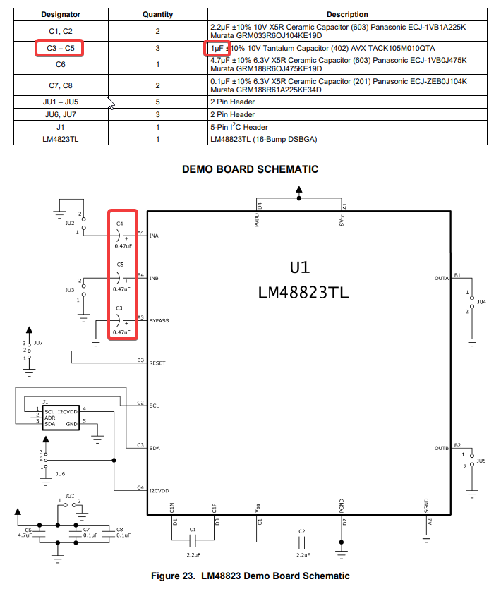

尊敬的支持部门:
根据随附的屏幕截图、不清楚正确的电容值是多少?
BOM 指出 1uF 钽、原理图为 0.47uF(极化)?
一方面请注意、这款芯片具有非常出色的规格、但由于采用 BGA 0.5 封装、我使用它非常困难。 希望我的下一次尝试更加成功。
数据表还参考了评估板 LM48823TLEVAL、该评估板似乎不存在。
    尊敬的 Lode:
    可以根据此电容器形成的高通滤波器所需截止频率和输入电阻(由增益给出)来设置输入电容值。 数据表第 13 页的“输入电容器选择“部分对此进行了介绍。
    可以使用 1uF 或 0.47uF。 钽电容器具有极性、如果使用任何类型的极化电容器、电容器的正极侧应连接到器件输入引脚。
    遗憾的是、您注意到、由于该器件的老化、评估模块不再可用、很可能套件中的某些元件不再可用。
    -伊凡·萨拉扎尔
