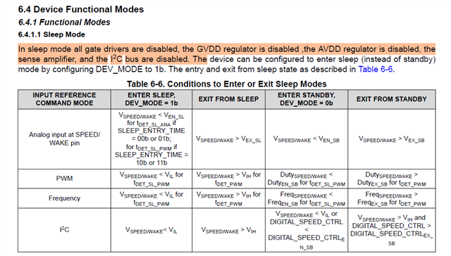

问题 1:当我将 WAKE 引脚设置为低电平时、器件无法进入睡眠模式。
+ i 检查并在寄存器 0xA8 (DEVICE_CONFIG2) 中看到 DEV_MODE = 1(睡眠模式)。
+ PIN_CONFIG.SPEED_MODE = 0(由于问题 2,无法更改到其他值)

    EEPROM 写入序列看起来正确。 但是、 如果所有四个器件都连接在具有相同地址的公共 I2C 总线上、则无法运行此序列。 您能否请确认器件配置为睡眠模式运行 (DEV_MODE = 1)?

    此外、请帮助我查看有关器件无法睡眠的问题。
    我将 WAKE 引脚设置为低电平。 但是、I2C 总线仍在工作、器件仍在响应 I2C 命令。
    (我已经测量了 WAKEUP 引脚的电压并看到其为 0V。)
