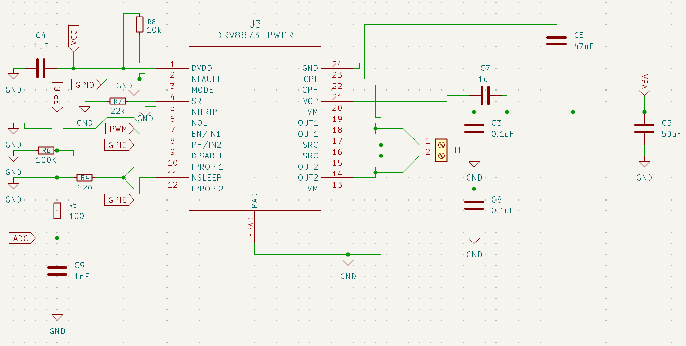

我目前正在使用设计一款紧凑、高性能的移动机器人 DRV8873 (DRV8873HPWPR) 指定 硬件模式 以驱动 A 单路有刷直流电机 由 A 供电 7V 至 12V 电池 (VM) 。 电机驱动器由控制 STM32F103C8T6(3.3V 逻辑) 主要目标是 在动态负载条件下实现快速加速、强制动和稳健性
在我的设计中:
  • VM(引脚 13 和 20) 由电池与本地电源供电 每个 VM 引脚上的 0.1 µF 陶瓷电容器 加 A 大容量电容器 (50 µF) 放置在靠近器件的位置、这是数据表中建议的。
  • DVDD(引脚 1) 由 MCU 供电 3.3V 电源轨 与 A 去耦 1 µF 电容器 电流路径。
  • 电荷泵引脚 (CPH、CPL、VCP) 根据数据表使用进行连接 47nF (CPH–CPL) 1 µF (VCP–VM) 接地端。
  • 外露散热焊盘 (EPAD) 以及所有 GND 引脚 连接到实心接地层。
  • 我正在使用的器件  IPROPI1/IPROPI2  来监控电机电流。 A 620 Ω 检测电阻 将 IPROPI 电流转换为电压、然后转换为 RC 滤波器 (100 Ω/1nF) 在向 STM32 馈送 ADC 输入之前。
  • 消耗量 节点 GND 可选择硬件控制模式。
  • NOL 节点 GND 以在上电时启用开路负载诊断。
  • NFAULT 通过上拉至 DVDD 10k Ω 连接到 GPIO 进行故障监控。
  • SR(压摆率) 使用接地电阻设置该电阻、以平衡 EMI 和开关性能。
我希望能对进行回顾 电源引脚、控制引脚配置和 IPROPI 电流检测网络 、并确认该原理图遵循了 TI 针对 DRV8873 在此类应用中的推荐做法。 欢迎提供有关稳健性、EMI 注意事项或改进方面的任何反馈。

    总体而言、原理图和连接看起来良好。
    在电源侧、一个重要的考虑因素是具有足够的大容量电容。 作为通用指南、每瓦电机电源使用至少 1uF 的 4μF 电容被认为是一种良好的做法。 在电源电压为 12V 且 RIPROPI = 620Ω 的情况下、产生大约 8.9A 的电流调节阈值。 这表明大容量电容的范围很好、在 108uF 到 432uF 范围内。
    通过将 SR 引脚接地来选择最快的压摆率设置。 这可能没问题、具体取决于负载、但如果在开关节点上观察到任何 EMI 或振铃、则建议降低压摆率。

    感谢您的详细说明和指导。
    根据您关于确定大容量电容大小(电机功率每瓦 1–4 µF) 的)的建议、我更新了设计以使用 VM 电源轨上的 330 µF 大容量电容器 (额定电压≥25V、低 ESR)、靠近 VM 引脚放置。 本地 每个 VM 引脚上的 0.1 µF 陶瓷电容器 都按照数据表中的建议进行设置。
    关于压摆率、我决定增大 在 SR 引脚上使用 22kΩ 电阻器 而不是直接将其接地。 这提供了中等压摆率、有助于减少 EMI 和振铃、同时仍保持电机良好的开关性能。
    再次感谢您的支持和确认。 此反馈非常有用、因为我在进行 PCB 布局之前最终确定了原理图。
