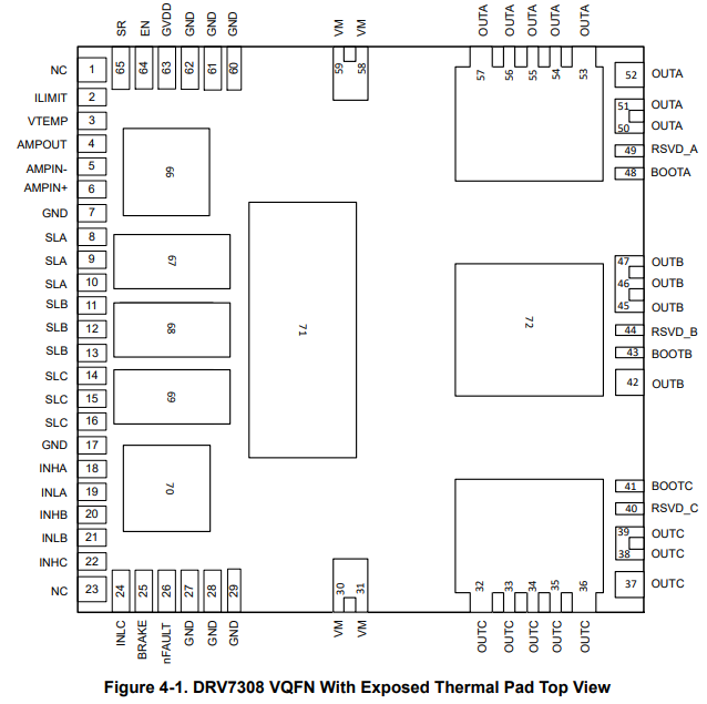

您好团队:
您能告诉我们采用 QFN 封装的内部温度传感器的位置吗?
当 OUTx ARES 经过优化时、客户使用有关布局的信息。
Shotaro

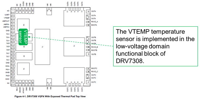

    尊敬的 Sakai-san:
    感谢您的提问! 温度传感器位置如下所示。
