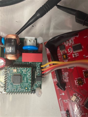

    Hi Higa-San、
    我使用 LAUNCHXL-F2800137 LaunchPad 并连接 USB 5V0 和 GND 跳线、以便从笔记本电脑为 LaunchPad 供电、因为参考设计上的 UART 接口是隔离的。 对于大多数其他情况(例如 DRV7308EVM)、您需要使其保持断开状态、以在供电高压时保持高压隔离、但在本例中、由于参考设计上的 UART 是隔离的、因此这些跳线可保持不变。 然后、我使用母对母跳线将 5V、GND、RXD>>和 TXD<<从 LaunchPad 连接到参考设计上的 UART 连接器。 如下图所示、请注意 RXD 和 TXD 连接器连接在接头的 XDS110 侧、而不是接头的 f2800137 侧。 您可能会认为、我们将 RXD 和 TXD 信号从 XDS110 获取到参考设计、而不是转到 LaunchPad 上的板载 F2800137。
    完成这些连接后、就可以向参考设计提供高电压、并可以将 LaunchPad 插入笔记本电脑。 在“Device Manager“下、您需要查找计算机将 LaunchPad 分配到哪个 COM 端口、因为在 GUI 中选择正确的串行端口需要此端口。 然后、您可以启动 GUI 并选择 Serial Port(串行端口)和 Open Serial(打开串行)并 Start Data TXRX(启动数据 TXRX)。
    如果您仍有问题、请告诉我。
    Anthony Lodi
