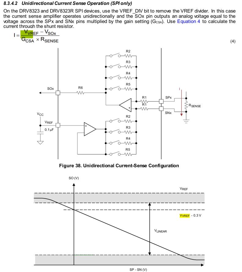

读取数据表并执行一些实验后、 我对电流计算时要使用的基准电压感到困惑。
  1. 我正在使用单向电流检测应用。
  2. 我的 Vref 电压为 3.3V
  3. 考虑上图中给出的公式 (4) 并假设 Vref = 3.3V、无法获得正确的电流值。
  4. 但是、在计算中将 Vref 更改为 3V 时、获得的所有电流读数值都与电流消耗完全匹配。
  5. 我知道上面给出的电流消耗图表明只能在 3V 至 0.3V 的范围内获得线性度、但在公式中它没有说明需要从 Vref 中减去或不从 0.3V。
为什么需要扣除 0.3?
这是内部运算放大器的偏置电压吗?
任何帮助都将非常感谢。
Tirthraj
    尊敬的 Tirthraj:

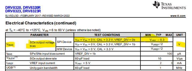

    您看到的内容是正确的! 您可以检查 VREF_DIV = 0b 的设置、您可能会使用该设置、因为这是默认设置
    这意味着此设置使用 VREF - 0.3。
    Joseph
    您好、Joseph:
    感谢您的答复和支持。
    考虑到您的答案、这会在我看来提出更多问题。
    1.如果我使用 VRED_DIV - 1b、则计算期间的基准电压将变为 1.65V、即 3.3V 的一半、而不是 1.5V、因为数据表中提到了 Vvref/2。
    2.为什么数据表中的公式 4 没有提到它 (Vvref - 0.3 或者 Vvref/2 ),这是有意的吗? 我是在阅读时感到困惑、还是在阅读时丢失了东西、我下次每次在开发阶段都会考虑这些问题?
    Tirthraj
    尊敬的 Tirthraj:
    我认为根据您使用的设置、这可能会有点误导。 公式应该仍然正确、只需查看设置即可确定将哪个值代入公式 4。
    我们的许多器件在这里的功能略有不同/细微差别、因此、对于未来的任何开发、请务必查看文档、如果您有任何需要澄清的问题、我们始终乐意提供帮助。
    具体来说、我希望这项质询已得到澄清? 您还担心其他问题吗?
