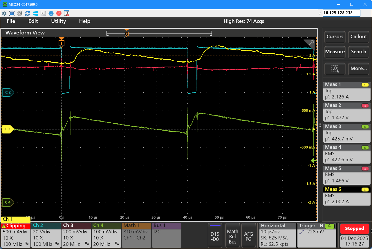

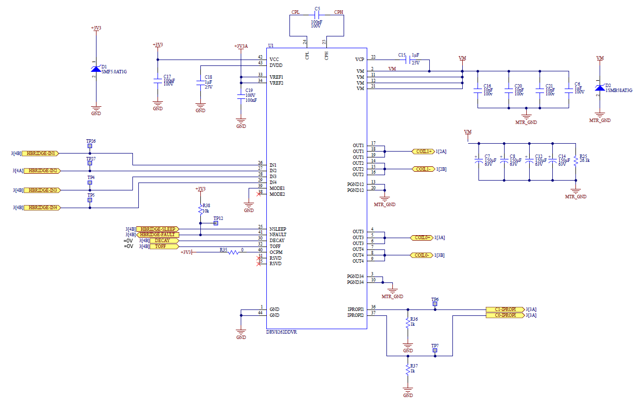

    VM 上有一个 TVS 二极管、但输出端没有、请参阅附图。 在正常操作期间、我没有观察到输出端出现任何异常的电压尖峰、如示波图所示。 通道 1 是一个电流探头、2 个输出、3 个外部电流传感器和 4 个 Ipropi 输出。 逻辑输入通过 3.3V 电压直接连接到 MCU 输出端。 我认为、如果烧录芯片将所有引脚连接到 VM 电压、10k 电阻器就不起作用。
    您认为直接在 4 个输出中的每一个上相对于 MTR_GND 放置一个 TVS 二极管是有用的、还是在输出 1/2 和 3/4 之间有 2 个双向 TVS 二极管足够大?

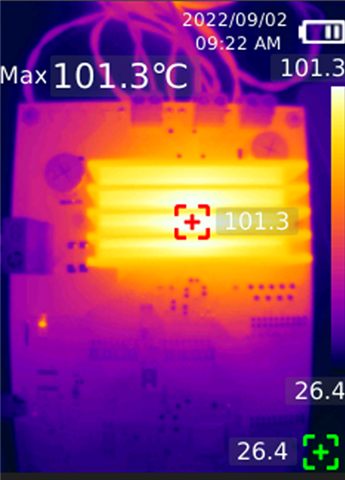

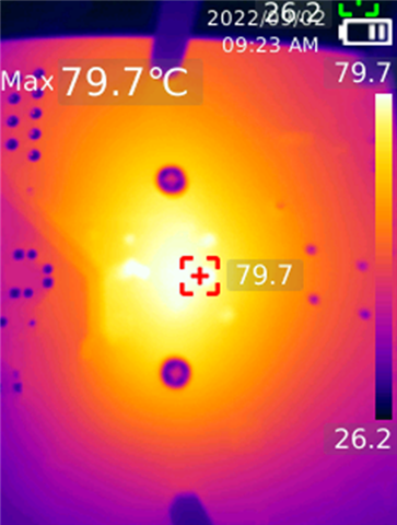

    非常确定该散热器不足以消散该驱动器产生的热量。 请注意、与底部散热焊盘封装不同、带有顶部散热焊盘的 DDV 封装没有任何其他散热路径、而底部散热焊盘封装通过 PCB 铜层进行散热。 即使对于低电流来说、该驱动器也需要足够的散热器。
    请参阅下面的热捕获、 了解我们一款具有 48V 电源电压和 15 分钟后在环境 25°C、静止空气下持续 10A 电机电流的 DDV EVM。 第一张图显示了散热器温度、第二张图显示了驱动器 IC 封装下方的 PCB 底部。

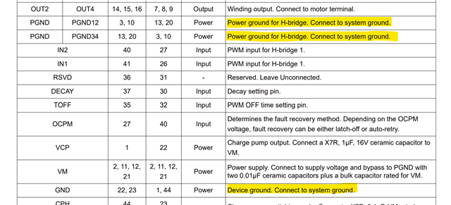

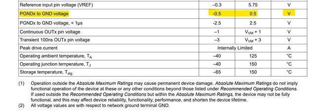

    感谢分享原理图。 总的来说、除了缺少关键 GND 连接详细信息外、希望遵循我们的数据表建议。 我没有看到 GND 和 MTR_GND 是如何连接的。 它们必须连接到相同的系统 GND 电位、请参阅数据表中的以下参考资料。
    如果 GND 和 MTR_GND 处于不同的电势、则可能会对驱动器造成永久损坏。 请参阅下面的绝对最大值 数据表规范。
    原理图中的 RIPROPI 是 1kΩ、在 VREF = 3.3V 时、Itrip 电流调节值为 15.6A、非常接近 IOCP 最小值 16A
    我们在 VM 上有一个 TVS 二极管、但在输出端没有、请参阅附图。 [/报价]
    提到的 TVS 二极管为 1SMB58AT3G、其额定标称击穿电压为 67.8V。 建议的最大工作电压为 此器件的 VM 电压为 60V。没有必要使用该 TVS。 如果由于开关负载电感而产生电压泵回、则钳位设计必须在 48V 时具有足够的余量、例如 52V 或 56V TVS 更合理。

    在正常操作期间、我没有观察到任何不寻常的输出电压尖峰、如示波图所示。 通道 1 是一个电流探头、2 个输出、3 个外部电流传感器和 4 个 Ipropi 输出。 [/报价]
    这些波形看起来正常。 正常运行时、似乎没有问题。 但是、我们需要查看的是、当高电流导致 TSD 时、这可能是由 nFAULT 引脚下降沿触发的捕获。 如果这些是干净的、则无需担心。

    除了 nSLEEP 引脚外、其他引脚都不会与 VM 电压轨发生任何交互。 您可以查看它们的绝对最大值 共模电压规格 。 nSLEEP 引脚上的 10kΩ 电阻器之后的 3.6V 齐纳二极管。 nSLEEP 上的 ESD 二极管路径进入 VM 电源轨而不是其他低电流路径。 如果 ESD 二极管由于某种原因短接、nSLEEP 引脚可能会产生 VM 电势。 所有其他引脚均来自内部 DVDD 5V LDO。 您可以从 EVM 网页下载 EVM 的原理图。 在我们的验证过程中、我们没有遇到过这样的短路问题、直至达到最大 60V 电压及共振电流。
    确实、裸片上内部熔断的烧录芯片可能会将 VM 电源轨连接到 IO 引脚。 但是、具有适当值的限流电阻器不影响 VIH 和 VIL、可以限制电流并减轻损坏。 另一种选择是在 MCU 和驱动器之间使用隔离、例如在自动化工业级应用中。

    GND 电位连接到此电路板的插入位置。

    在此电路板的插入位置连接 GND 电位。
