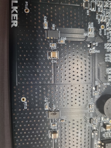

我们在全桥配置中使用了两个 DRV8145-Q1。
在我们的测试期间、一个 DRV8145-Q1 由于 OUT 和 GND 之间的短路而损坏。
DRV8145-Q1 是否应该承受这种情况? 是否应激活过流保护?

    嗨、Joshua
    回答您的问题:
    1) IN 引脚为 0VCC 且 20kHz PWM @90%。   我无法确定发生故障时两个器件中的哪一个接收到 PWM 信号。
    2) VM 电压为 12V;
    3) 负载已连接。 它是一种小型直流电机;
    我附上了损坏设备的照片。 它开始消耗过多电流和过热。

    1) OUT 引脚短接至 GND。 其他似乎是正确的。
    2) 3.3V(最大值)
    3) 我可以通过私人消息向您发送原理图吗?
    我认为问题可能是由于在将固件写入闪存时两个驱动程序都被禁用而引起的。 如果电机正在运行、电机端子上的电压将显著上升、因为在驱动器被禁用 (DRVOFF=1) 时没有电流再循环。

    我认为问题可能是由于将固件写入闪存时两个驱动程序都被禁用而引起的。 如果电机正在运行、则电机端子上的电压将显著上升、因为当驱动器被禁用 (DRVOFF=1) 时没有电流再循环。
    这可能是 损坏的原因、因为流经体二极管的能量可能会导致产生过多热量、从而损坏 FET 并将其短接至 GND。 这很可能导致损坏、尤其是在电机 在正常运行时已经接近 150C 限值时。

    尊敬的 Gilberto:
    我查看了原理图、并查看了您提供的电路板截图中的布局、这些看起来可以接受、尽管大容量电容对于 20A 电流似乎有点小、但我假设原理图的另一部分上有更多的大容量电容。
    我认为此时需要捕获、以帮助确认造成损害的原因。 能否在发生损坏时提供 VM、OUT、VCP 和负载电流的捕获?
    Joshua
    Joshua
    该问题似乎已经通过安装电容器 C31 (100nF) 得到了解决。 当 U11 和 U12 停用时、电容器似乎足以吸收电机中存储的能量。 我们将执行更多测试。
