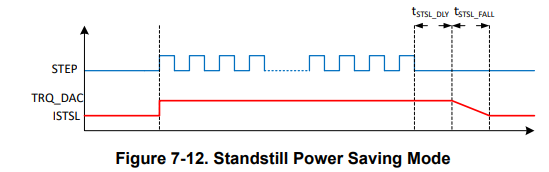

客户端有一个摄像头电机驱动器项目、打算使用 DRV8428。 随附的文件是原理图。 客户端需要使用图中红圈内的接口类型来控制电机。 信号为:STEP、DIR、SLEEP 和 Fault。 客户端需要 DRV8428 的 H 桥输出、以便在电机未驱动时保持特定的差分电压(此差分电压可通过软件根据实际应用进行调整)、以便在出现振动或加速时产品(镜头)不会失去焦点(即镜头内的镜头组不会移动)。 客户端询问 DRV8428 是否具有 H 桥输出差分电压维护功能?

    DRV8428 没有指定的 输出差分电压保持功能。 但是、如果被驱动的电机是步进电机、则可以使用 STEP/DIR 接口将电机放置以保持所需位置。 摄像头电机是否用作步进电机?

       使用的摄像头电机是否为步进电机?--是的。
    请帮助确认 DRV8434SRGER 是否具有我们公司所需的功能:也就是说、当电机运行时、应以正常电流驱动;当电机不运行时、可通过软件(通常是为了减小电流)设置 H 桥的电流输出、从而为电机提供一定的保持力以防止消磁。 如果 DRV8434SRGER 具有此功能、请指导我们如何在硬件和软件方面进行设计!

    DRV8462、DRV8452 和 DRV8451 具有静止省电模式特性、在该特性中、当未发送 STEP 脉冲时、在特定时序之后、电流将设置为 ISTL、并通过寄存器进行配置。 有关详细信息、请查看 DRV8462 数据表 7.3.10 静止省电模式。
