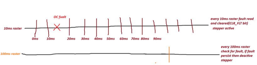

但是、我们观察到、即使 AOUT1 引脚上仍然存在短路、OCP 位也会进行切换(设置/清除)。 我们当前的诊断例程涉及每 10ms 读取一次状态寄存器、然后通过设置子周期 10ms 中的 CLR_FLT 位(如果检测到故障)立即清除任何检测故障(包括 OCP)。 在这些情况下、观察到 OCP 位持续切换(设置和清除)。
持续、尽管存在柿子故障情况、OCP 位仍会切换。
在故障情况下、步进电机未停止时、我们会不断更改位置。
如果您对此行为提供任何指导或见解、我们将不胜感激。

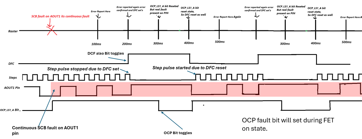

    基本软件要求是每 10ms 光栅检查一次是否存在故障。 (步进电机将激活)- OCP 故障位正在切换(由于步进电机激活)
    应用软件在 100ms 栅格期间检查是否存在故障。(报告故障后,步进电机将停用)-未设置 DFC(不稳定/切换)。
    在这种情况下、提供正确处理故障的建议。

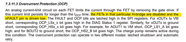

    锁存模式:如果 AOUT1 引脚上出现过流(短接至 VM)故障、则相应的 OCP_LS1_A 位会变为高电平。 它还将禁用 H 桥 (AOUT1 和 AOUT2)。 这是我的理解吗? 或仅特定 FET 禁用?

    我根据您的软件要求了解上述方法。 这种方法的唯一问题是 OCP 故障。 用 CLR_FLT 清除将重新启用输出。 或者、用户可以提供一个例外情况:如果故障来自 OCP、则不要在 10ms 光栅中执行 CLR_FLT。 在 100ms 内、如果检测到故障、请验证故障源、如果是 OCP、则执行 CLR_FLT 并检查是否再次发生故障、如果发生、请停用步进电机。
    锁存模式:如果 AOUT1 引脚上出现过流(对 VM 短路)故障、则相应的 OCP_LS1_A 位会变为高电平。 它还将禁用 H 桥 (AOUT1 和 AOUT2)。 这是我的理解吗? 或仅禁用特定 FET?
    请参阅数据表中的以下信息。 相应 H 桥中的所有 FET 都将被禁用。

    我们是需要在故障情况下停止 STEP 脉冲、还是应该在整个故障情况下保持 STEP 脉冲以获得稳定的故障行为?

    我们是否需要在故障情况下停止 STEP 脉冲、或者我们是否应该在整个故障情况下保持 STEP 脉冲以获得稳定的故障行为?
    没关系。 只要 DRVOFF = 0 且 CTRL2 DIS_OUT = 0b、就会启用 H 桥并主动检测电机是否呈步进状态。

    什么是“DFC"?“? 是否为输出启用 — DRVOFF 或 DIS_OUT?
    下面是这种情况。 器件唤醒、输出启用。 可以检测到 OCP。 检测到 OCP 后、禁用输出 DRVOFF = 1 或 DIS_OUT = 1b、仍会报告锁存故障。 CLR_FLT 将清除 OCP 故障和 DIAG 位。 但现在、即使短路仍然存在、也不会检测到短路、因为输出保持禁用状态。 一旦启用输出、如果短路仍然存在、则会检测到另一个 OCP。
