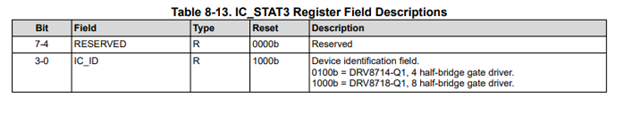

尊敬的 TI 专家:
MCU 的 SPI 配置如下:
MSB、1000000MHz、CPOL=0、CPHA=1。
我想通过 SPI 读取 DRV8908 的状态寄存器的值。 下表显示了 DRV8718 的 SDI 端口接收的数据以及由 SDO 端口接收的数据发出的数据。 顺便说一下、所有这些数据都是使用示波器测量的。
 SDI 输入数据       SDO 输出数据
0x4000              0xe040
0x4500              0xe045
0x4600              0xe046
0x4100              0xe041
根据规范文档中指定的 SPI 格式、SDO 的输出格式包括 IC 状态和报告。 但是、当前数据不是采用这种格式。 您能解释一下发生了什么吗?

    您好、
    感谢您的反馈。 我们知道对于 DV8718Q1、IC_STAT3 读回值将为 0x08。  因此、读取地址 0x06h 的值 0x46 非常奇怪。 此器件正在量产 7 年。 但是我需要问一个问题。
    1) 您的问题仅适用于 IC_STAT3 读数? 所有其他功能正常工作?
    如果是、让我在内部进行进一步调查。
    如果不匹配、我猜 SPI 时序规格不匹配、建议使用模拟示波器进行检查、以检查 SPI 时序要求
    Shinya
