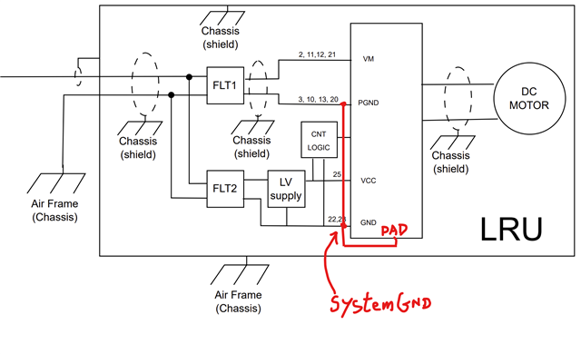

感谢您的反馈散热器参考、但当人们抛出接地术语而不是指真正的系统接地架构时、会让人感到困惑、因此我想真正清楚我需要哪些信息、以确保我在设计中使用该 drv8262-Q1 器件实现良好的设计。
  1. 第一个注释是、如果按照您的方向、PGND 引脚 3、10、13、30 和 GND 引脚 22、23 应连接到您指定的系统接地端、DDW 封装图未显示连接到 DDW 封装散热焊盘的 PGND 和 GND 引脚(如我附加的散热器动画所示)、不应该是吗? 如果不是、为什么?
  2. 对我来说,接地的问题是,要求 LRU 不能从系统传导和辐射发射中进行设置,而且来自 LRU 的辐射发射不能对系统进行设置。 为此、电机的主电源馈线有一个滤波器 (FLT1)、用于保护系统噪声以及电机的噪声、它通过为电源总线的整个长度提供屏蔽来实现这一点、电源总线 (POS/NEG) 在相邻层上镜像、以便将所有噪声引导到滤波器、当您参考系统返回您所指的返回值时、 您是指我所假设的电源总线 (NEG) 返回总线。 如果是这种情况、现在您将散热器连接到现在位于屏蔽层之外的电源总线 (NEG)、这样它就不会在 LRU 内辐射并允许耦合到其他 LV 控制逻辑和 LV 电源、实际上、如果根据您的建议将 GND 引脚连接到此电源总线 (NEG) 不会出现相同的问题、这会导致系统回路基准出现一些损耗。 如果您可以根据我为您的“系统接地“定义提供的动画为我定义、这将满足设备的性能、同时还提供 LRU 内噪声源的分离、以满足其对 EMI/EMC 的要求、这将是真棒的。
  3. 我最后要关注的是按指示将 GND 连接到 PGND、如果逻辑基准 5VDC 是单独的器件、这将驱动您的器件内部逻辑、以及设置 H 桥命令状态的外部控制逻辑 、为什么我会连接这两个器件、您假设芯片公共回路是同一个即 GND 和 PGND 是器件中的不同基准、但是相同的。 如果它们不同、我为什么要将它们联系起来、您能提供这样做的理由吗?

    封装中的散热焊盘未以电气方式连接到 IC 封装的任何引脚。 它是硅所在的基板。 请参阅本 文档的下图。 它相对于 IC 物理引脚电气悬空。
    我提到的是、我们建议该产品将 PGND、GND 和散热焊盘从外部连接在一起到一个公共接地(也称为系统接地)。 建议将散热焊盘连接到系统接地作为最佳实践、但对于器件运行而言并非电气强制性要求。

    请参阅下图。 驱动器的 PGND 必须以电气方式连接至 GND。 这不是高电流路径、而是内部前置驱动器和低压电路的接地基准。 可选连接将 GND 连接到散热焊盘 — 这几乎适用于所有采用 PowerPAD IC 封装的器件。
    我不确定您打算如何相对于散热焊盘和 NEG 覆铜迹线或平面来布局 PCB 顶层。 您是否打算将散热片保持电气隔离?  您如何计划散热并将热量分散到足够大的铜区域、而不以电气方式将其连接到系统接地。 如果您有显示各个层的 PCB 布局模型、我可以为您看一下。
    我的最后一个问题是按照指示将 GND 连接到 PGND、如果逻辑基准 5VDC 是独立的器件、这将驱动器件内部逻辑、以及外部控制逻辑设置 H 桥的命令状态 、您假设芯片公共返回是同一个器件、那么为什么我要连接这两个器件。 GND 和 PGND 是器件中的不同基准、但是相同的。 如果它们不同、我为什么要将它们联系起来、您能提供这样做的理由吗?
    我理解您的担忧。  答案很简单:低压接地 GND 和功率级接地 PGND 不设计为相互电气隔离、必须保持相同的电位才能使前置驱动器和输出级正常工作。
    您是否推断芯片公共回路是同一 I.E.中的一个、GND 和 PGND 在器件中没有不同的基准、但都是相同的。“  根据内部电路设计、是否为电气值。 但是、它们未在内部进行电气连接、因此需要外部连接。
    低压 GND 也是与功率 FET(特别是(低侧)LS-FET) 相关的内部前置驱动器和监测电路的接地基准。 不过、该器件有一个例外、如果应用需要使用外部低侧电流检测电阻、请参阅数据表中的以下建议。 这不是该器件的常见用例。
    如果 PGND 和 GND 之间的电压差超过绝对最大额定值,器件将永久损坏 — 大多数情况下损坏前置驱动器级,这可能间接地立即损坏功率 FET。
