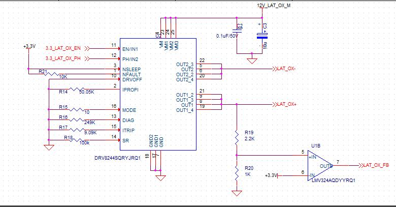

尊敬的团队:
我们在设计中使用 DRV8244SQRYJRQ1 器件作为锁存阀驱动器。 随附原理图以供您参考。
通过将 MODE 引脚设置为低电平、将器件配置为在 PH/EN 模式下运行。 我们的负载要求是 9.4W 功率、0.783A 电流、12V 电压 SO、连接了 15 Ω 电阻负载。
在测试过程中、我们从 MCU 向 EN 引脚和 PH 引脚施加了 3.3V 脉冲或高电平信号。 但是、输出保持在 0V、并且器件似乎不会启用。
在故障排除过程中、我们执行了以下检查、
1.通过将 MODE 引脚设置为高电平、将器件配置为独立模式;但是、输出保持为零、器件没有响应。
2.对于 NFAULT、我们已将一个 10k Ω 的上拉电阻连接到 3.3V 。我们观察到只要 启用 12V VM、NFAULT 就会从 3.3V 降至 0V。这是否是我们 在输出端始终读数为 0V 的原因? 这是否表明 IC 检测到故障并因此而关闭?

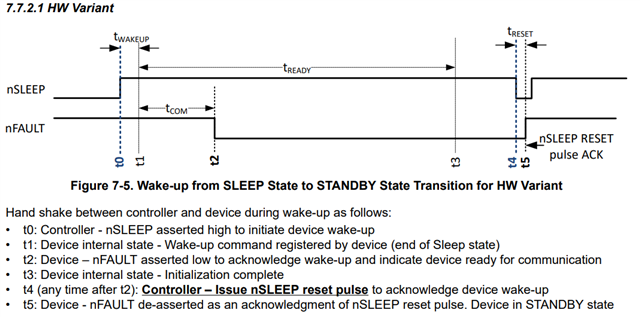

    nSLEEP 引脚上是否连接了 GPIO 或其他一些电路? 该器件要求在 nSLEEP 引脚变为高电平后~1ms、在 nSLEEP 引脚上提供脉冲 (~20 μ s) 以 完全唤醒器件。 如果未在 nSLEEP 上提供此脉冲、器件将永远不会转换 到待机状态、而待机状态也是器件准备好驱动输出的状态。

    如果无法在 tREADY 时间后将 nSLEEP 引脚拉至低电平 20us、器件将永远不会初始化栅极驱动器、因此无法驱动输出。
    我已经在其他客户原理图中看到过之前使用硬件解决方案实现脉冲、但提供该脉冲的最常见方法是使用 MCU GPIO。
    Joshua

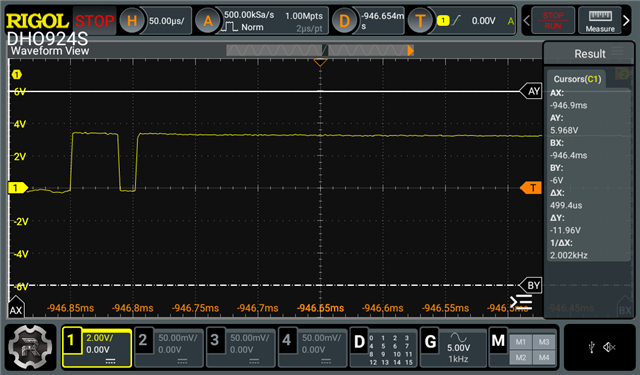

    我们最初提供的 NSLEEP 脉冲为 40us ON、5ms OFF、然后 MCU GPIO 持续为高电平、连接了图像以供参考。 但输出仍为零
    以下是此脉冲所需的时序示例:
    将 nSLEEP 置为高电平与 nSLEEP 脉冲之间的时间应>1ms、以确保已过准备时间(您的捕获结果显示~40us,这对于此特定单元来说可能太短)。 脉冲时间应为 20-25us、以确保脉冲将超过 treset 时间、但不会进入 tsleep 时序。
    监测 nFAULT 有助于查看器件是否确认了 nSLEEP 脉冲、因为发送脉冲后、nFAULT 引脚应恢复、指示器件处于待机模式并准备驱动输出。
    Joshua

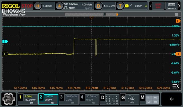

    我们还尝试给予 nsleep 脉冲开启时间 1.2ms 和关闭时间 20us、并并行监控 nfault 保持高电平。 并附上在当时启用 VM 12v 的情况下的波形、其中 nfault 始终为低电平且输出为零。
    Im 很抱歉、之前没有出现这个问题、我忽略了这个问题、设备本身的顶部符号是什么? 我看到引脚排列适用于 DRV8244 H. -Q1 但原理图和此帖子标题中的标签显示了 DRV8244 S 以-Q1 为基准。
    如果器件是 DRV8244S-Q1、则 MODE、DIAG、ITRIP 和 SR 引脚是 SPI 引脚、这些引脚需要连接到 SPI、以便向器件发送 CLR_FLT 命令与脉冲执行相同的操作。 如果这是 DRV8244H-Q1 器件、那么此唤醒会为奇数、请提供 VM 导通、nFAULT、nSLEEP 启用并在 VM 上升后发出脉冲的捕获、以及 OUT1 或 OUT2(根据控制表将进行 PWM)。 在此捕获中、配置了 DRVOFF = LOW 和一个带 PWM 输入的 INx 引脚。
    Joshua
    我们在 IC 顶部检查了其标记为 DRV8244S 的标记。
    对于 SPI 型号器件、请向器件提供 SPI 信号、以发送 CLR_FLT 命令来唤醒器件并配置器件设置。 如果要继续使用电阻器、则需要使用 DRV8244H-Q1 器件。
