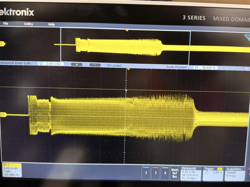

2.加速期间的相电流波形干扰
在加速期间、我看到了 相电流波形中的干扰/不稳定性 。 波形不平滑、出现不规则的尖峰。
详细信息:
  • 此干扰仅在加速阶段出现。
  • 在稳定速度下、电流趋于稳定。
  • 我正在使用 I²C 速度控制模式。
  • 电机参数通过 MPET 工具进行配置。
我的问题:
为了提高加速过程中的电流稳定性、我应该检查哪些设置或参数?
这是否与电流环路 KP/KI 调优、斜坡速率或 PWM 频率选择相关?

    尊敬的 Aniruddha:
    我从共享调优文件中看到、主动制动 Ki 当前设置为 0。 请从与 KP 相同的值开始、并手动调整以在主动制动期间实现所需的响应。
    您是否尝试过运行 SmartTune 来为电机生成调优文件? 否则、请使用电机执行 SmartTune 并启用主动制动以实现更快的电机减速
    Dhinesh
