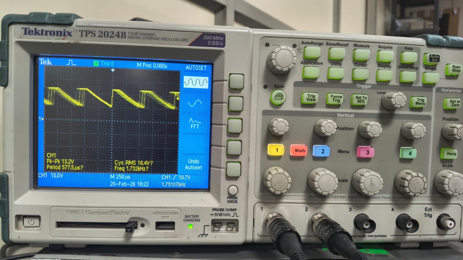

您好 TI 支持团队:
我们使用的是 DRV8334 EVM 以驱动 A 24 V Ametek BLDC 风机电机 一方 6 步梯形换向 、完全通过 MCU 生成的 PWMUntitled.jpeg 信号进行控制。 未使用 SPI 配置、并且我们未使用 TI GUI ;所有配置仅通过引脚控制尝试。
系统设置:
  • 电源: VM = 24V、每个 EVM 默认使用逻辑电源
  • 控制引脚:
    • nSLEEP–驱动 高电平 存储
    • DRVOFF–驱动 驱动至低电平 存储
    • nFAULT–已监测; LED 未亮起
  • 栅极控制(外部 6 PWM):
    • INHA、INLA
    • INHB、INLB
    • INHC、INLC
    • MCU 在处生成的全部六个 PWM 信号 20kHz  
  • SPI: 未使用(不写入寄存器)
  • 霍尔传感器:
    • H1、H2、H3 连接到电机霍尔输出
    • 为霍尔传感器提供外部 5V 电压
    • 已验证霍尔状态是否正确:001,101,100,110、010、 011.
  • J12 连接器: 更改为 2:3. 对于 5V(EVM 没有其他变化)
发现的问题:
打开电源后、 无需连接任何 PWM 信号也是如此 、会出现以下情况:
  • 所有三个电机相位 (A、B、C) 同时处于高电平
  • 所有高侧 MOSFET (GHA、GHB、GHC) 均导通
  • 不会发生相间换向
  • 电机不旋转
  • nFAULT LED 不会亮起
无论 PWM 信号是否连接、都会发生这种行为、并且可以持续存在 所有六个霍尔状态 (001,101,100,110、010、 011) 使用 MCU 生成的 PWM 进行测试。
期望:
在梯形换向期间:
  • 单相→高侧 PWM
  • 单相→低侧导通
  • 单相→悬空
相反、所有相位都保持高电平、电机不旋转。
问题:
  1. SPI 初始化必须 6 PWM 控制时的 DRV8334 EVM 的设计注意事项
  2. 有任何问题 EVM 跳线或默认设置 必须更改该设置才能实现纯外部 6 PWM 运行?
其他注意事项:
  • 不使用 SPI 或 GUI。 所有配置均通过实现 引脚控制 系统。
  • 仅更改 所做的更改旨在设置 J12 连接器连接至 2:3 对于 5V、未进行其他修改。
感谢您的支持。
    尊敬的 Bhulakshmi:
    您能否最好为每个相位提供以下波形
    INHx
    INLx
    GHx 至 SHx
    BSTx 至 SHx
    SHx 至 GND
    如果您使用 6 x PWM、我认为您不必在 SPI 中进行任何配置、因为这是默认设置。
    GVDD 上的电压是多少?
    Yara
