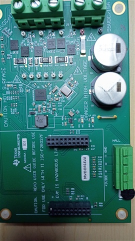

在使用 FAST 估算器相同的 SPM 电机进行多次测试后、我们使用 300Hz 低通滤波器设置来测试 eSMO、并且电机在 eSMO 加速期间崩溃。 这就导致 LM5008A +12v 稳压器死亡、并看似短接了两个低侧 100A NexFET MOSFETTM、而没有使 nFaut 或 CMPSS 故障锁存器跳闸。 即使是以 166ns 的间隔在 25µs 处监控 CMPSS1-3 锁存器、也无法停止这种烧毁!

在 NexFET 短接电流小于 8 安培后、用作输入的 80V 直流电源跳变到 OVC。  昨天、我们增加了+5VDC 20mm 冷却风扇塑料支脚、位于 NexFET 和 drv8353rs 的正上方。 因此、在这个低电流电平下 NexFET 不会过热而导致 NexFET 短路。 我们主要测试了相同的电机快速算法、并且在加速过程中从未崩溃。
问题:
1.由于短路是那么糟糕,为什么 30 安培保险丝在 NEXFET 短路之前没有熔断?
2.我们无法看到或闻到 NexFET 短路的迹象。 通过测试 J6、DMM 二极管检查显示了一个 C 相测得的 0.530V 压降接地。  A 相和 B 相无电接地短路!
3.当一切都停止时,我们确实听到了非常低的咔嗒声,锁定了 CCS 调试探针。 如果 80V 直流电源没有被这么快地切断电流、那么 30 安培保险丝是否应该熔断? 30 安培保险丝 J5 未断开!
4.如何做到这一点呢?如果只有两个 NexFET 短路,很难知道哪一个高电平或低电平,或者两者都短路,为什么 LM5008 不降压直流电源 J5。
5.如何获得保修更换 EVM ? 近期收到的 TI store 于 2025 年 12 月下旬推出。

    您好:
    你能确定这是一个短暂的事件发生吗? 在过流事件期间、器件的过流保护和保险丝应该已启用。
    我怀疑 SHx 引脚上的高电压尖峰也可能导致损坏。 此器件为 80V 直流高电平。  预期的电压范围为 48V、因为绝对最大值允许出现高达 48V 标称电压两倍的瞬态尖峰。
    我建议在较低的漏极电压下运行。
    Joseph

    同样、EVM 的 J5 输入完全短路!

    我不认为器件内部的保险丝和过流保护都会失败的原因。 经验证、这两种方法均可正常工作。 这是一款颇受欢迎的器件、已由 TI 和许多其他客户进行评估、获得了工作保护功能。
    损坏原因可能是电压高于绝对最大值 这是一个很常见的损坏源、在如此高的电源电压值下、在高于器件规格允许的最大值的制动条件下、几乎可以肯定地看到瞬态尖峰或电源泵回。
    同样、这也是我们器件最常见的损坏原因。 BLDC 系统中可能由于多种原因而发生电压尖峰、这可能是您在此处看到的问题所导致的。
    Joseph
