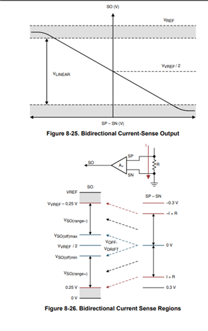

    DRV8301 具有内部电流检测放大器、这与 VREF 的关系。 我们系统的典型应用是两相上的低侧分流器、SP 和 SN 引脚分别在分流器的任一侧承受电压、然后该电压将是内部放大器的输入。 操作和输出方程可在 DS 的第 16 页上找到、如下所示:

    是的、这是合理的。 常见的 VREF 电压为 3.3V 和 3.0V。 这会导致 SOx 电压分别为 1.65V 或 1.5V。 两者都可以正常工作。
    在双向模式下、这个范围是否不够? 输出电压以 VREF/2 为中心、以避免此问题。 您需要确保读数也处于放大器的线性区域。

    我更新了我的设计、如下所示。 我附加了 DRV8301 和 INA 电流检测的屏幕截图。

    原理图对我来说很好。
    对于 INA240、可能需要采用中外部基准模式、因为这将使基准电压减半、这与 DRV 器件的方式相同。 只需确保减半的电压与提供给 DRV 器件 Vref 的基准电压相同!
