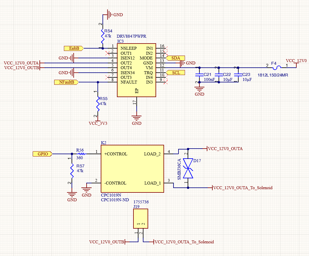

我已经使用 DRV8847PWPR 一段时间了、通过 SSR 激活锁存螺线管、从而使公共 H 桥 IC 能够控制多个 SSR。 请参阅参考电路。 为了这篇文章的目的,我只展示了一个 SSR 以避免混淆。
最近、我们更改为额定电压为 6–40 V、电阻为 6 欧姆的电磁阀。 在此变化之后、我们观察到 ADP2303ARDZ 直流/直流降压转换器 (12V 至 4V) 开始产生火花和烧毁。 因此、由 ADP2303ARDZ 供电的所有器件都受到损坏、因为它们暴露在 12V 而不是预期的 4V 电压下。我怀疑螺线管可能会产生反冲电流、从而损坏直流/直流转换器、而 DRV8847PWPR 本身看起来保持完好。
如果我使用台式电源为电磁阀供电、并改变连接到电磁阀的电线的极性、则在通电点会出现一个小火花。 了解这是来自螺线管的反冲电流、它不会影响电源但可能影响我的 PCB、我是否正确?
另外、使用 DRV8847PWPR 也可能不正确。 请告知以下顺序是否正确:

    您好:
    请允许我花些时间回顾一下、我会很快回复您。
    David
    您好:
     螺线管上的快速电压变化可能会导致高瞬变电压、从而导致器件损坏。
    当电压极性切换时、螺线管会导致火花、因为它是一种可抵抗电流变化的高电感元件。 开关极性会强制磁场快速崩溃和反转、从而产生高压反电动势 (EMF)、这可能会损坏同一节点上的其他元件。
    开关期间的电流需要在 PWM 关断期间安全地再循环。 话虽如此、我认为您最后一种方法效果最好。
    1、将 H 桥输出设置为低电平(低电平/制动/慢速衰减)。
    2.启用 SSR(电压= 0 时连接线圈)。
    3.施加所需的 H 桥极性以产生脉冲。
    4.等待所需的脉冲时间(1 秒)。
    5.使 H 桥再次回到低电平(允许电流衰减)。
    6.等待 (1 秒)。  引导电容器。
    7.禁用 SSR。
    这样、电流就可以在电流衰减期间再循环。
    David

    这似乎不是与 DRV8847 器件相关的问题。 听起来、由  4V 电压轨上的 ADP2303ARDZ 供电的所有器件都因更换螺线管而损坏、但 DRV8847 处于 12V 电压轨。  电磁阀是否连接到与 4V 导轨接触的电路的任何其他部分?
    电磁阀制造商建议在哪里连接 4700uF 电容器? 是针对大容量电容? 添加更多的大容量电容不会导致任何问题。
    这不应与序列相关。 有关快速放电电路、TVS 二极管、钳位等的详细信息、请查看以下应用手册
    使用 DRV 驱动螺线管(修订版 A)
    David
    您好、 David Medis
    反冲似乎通过 DRV8847 传播到 12V 电源轨、然后损坏 ADP2303ARDZ。 因此、直流/直流转换器开始输出 VIN (12V)。 因此、旨在以 4V 电压供电的器件改为由 12V 电压供电、从而造成损坏。

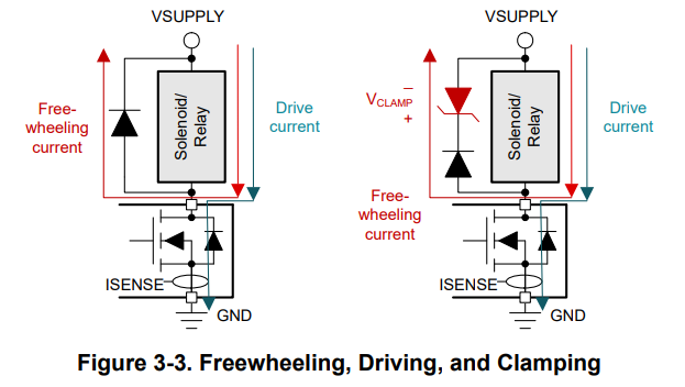

    我正在阅读您在上一封邮件中附加的文档。 在图 2-78(快速衰减)中、了解我遇到的问题是由于 MOSFET 进入高阻态模式时发生的快速衰减引起的、我是否正确? 因此、电压尖峰是否传播回 VM?
    根据第 3.2.1 节、如果我理解正确、使用齐纳二极管或 TVS 保护钳位可能不适合我的应用、因为我的 12V 电压轨由 12V 锂离子电池供电、这可能会影响电池。
    我是否正确理解、使用快速衰减时、我们会有效地迫使瞬态能量离开器件并返回到 12V 电压轨? 原则上、这可以保护许多连接的器件、但如果瞬态通过 TVS 钳位推回、则它可能会影响电池。
    因此、在我的情况下、更合适的解决方案是让螺线管安全地将存储的电流消散到接地端吗? 这是正确的理解吗?

    内部二极管可以处理器件额定的再循环电流。 如果发生更大的瞬态、这里似乎如此、那么可以使用 TVS 或另一个外部二极管来再循环、或者可以使用钳位电路。
    使用 DRV 驱动螺线管(修订版 A)
    是的、如果使用快速衰减、则可能会导致影响 VM 的较大瞬态。
    是的、如上所述、实现外部保护可能是一个好主意、例如 TVS 或齐纳二极管。
    如果您还没有、我会尝试使用慢速衰减电流再循环、从而将通过低侧 FET 的电流消散到接地端。
