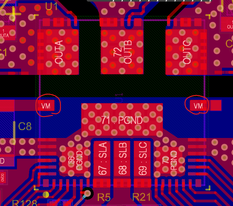

您好团队:
是否可以像 DRV7308 EVM 那样打开一个 VM 端子?
Shotaro
    尊敬的 Sakai-san:
    是的、还可以! 内部有一个连接、因此只需连接到一侧。
