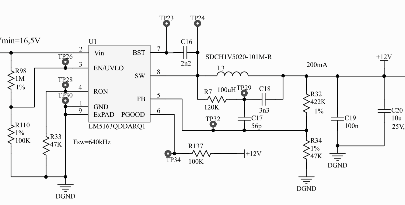

我将 IC 配置为具有 12V 的稳压输出、但测量的输出电压高于预期值。
我在多个电路板上进行了测量、测量值在 12.6V 到 13.1V 范围内、而根据计算结果和考虑元件容差、预期值在 11.6V 到 12.4V 之间。
您能帮助我了解发生了什么吗?

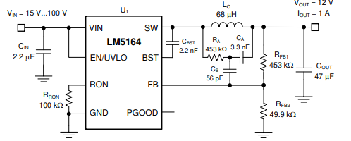

    您好 Angelo、
    仔细检查纹波网络。 该器件是一款 COT、因此没有误差放大器。 如果纹波幅度或相位错误、转换器占空比会发生变化、从而导致直流输出电压误差。
    您可以在下面的此原理图中使用相同的纹波、或仅根据数据表计算确切的纹波。
