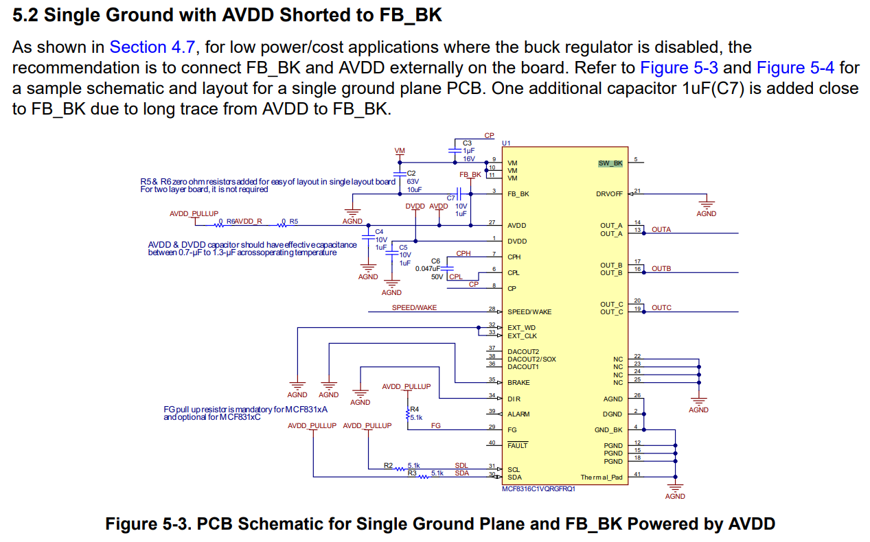

我的客户希望使用 MCU 或 SOC 进行 MCT8316 闭环控制。 您能否帮助检查有关此解决方案的任何风险? EE 是扫地机器人

    客户希望实现以下功能、请问如何调整参考设计图片?
    1. PWM—单通道速度控制;
    2. ADC—单通道电流采集实现闭环控制;
    3. FG—分离速度采集,实现闭环控制;
    4. I2C—单通道 I2C 控制+配置;
    5.不要使用内部降压;
    尊敬的 Kailun:
    这是适用于客户不喜欢使用器件的集成降压稳压器输出的应用的正确参考原理图。
    鉴于器件在内部已经支持速度和功率控制环路、我想了解使用 MCU 实现外部控制环路的具体目标。 您能否说明客户希望通过基于 MCU 的外部控制环路实现哪些其他功能或控制特性?
