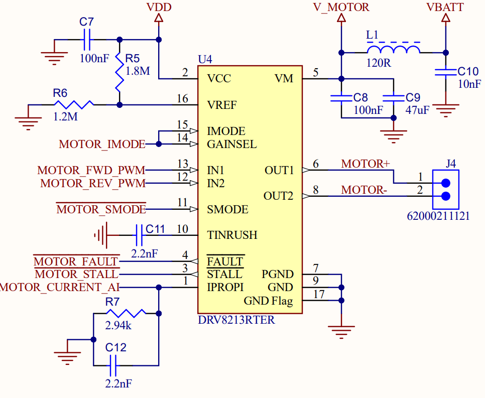

大家好:
我们使用 DRV8213RTE 设计产品。 在进行一些功耗测量时、我注意到在使用电机驱动器后、电流的上升/下降会相当长(~15 秒)、从 14uA 到 177uA、然后降回到 14uA。 此斜坡发生在电机连接和电机未连接到驱动器的情况下。 请参阅下面的屏幕截图和下面的原理图以供参考。
VM 和 Vcc 均为 3V。
这可能是什么原因造成的、是否有办法避免这种情况?
谢谢您、
    尊敬的  Ivaylo:
    电机电流随电压变化而上升和下降的速度与电机的时间常数 (L/R) 有关。 此行为是否已通过另一个有刷直流电机验证?
    电源之间的 LC 连接有什么用途? 我想知道这是否会影响电源电压的时序。 这是否是在未连接 L1 的情况下测量的?
    David
    您好、David、
    L1 只是用于滤波的铁氧体磁珠、我们共享微型和电机的电源、因此添加了一些滤波功能。
    我已经在不同的电机上进行了验证、即使没有电机、每次都会发生这种情况。
    Ivaylo
    尊敬的 Ivaylo:
    我有点困惑、在没有连接电机的情况下、电流是如何流动的。
    这里使用的是哪种类型的电流探头? 我们能否验证它是否已正确消除隔离并接地?
    David
    您好、David、
    这是我们在图像中看到的总系统电流。
    这是我在中看到此情况的情形:
    系统唤醒->启用电机控制器-> PWM 正在运行一段时间(大约半秒)->然后应用制动->然后电机控制器进入睡眠->然后整个系统进入睡眠状态。
    在 PWM 被禁用并且电机驱动器进入睡眠状态后、斜升开始。
    只有在连接电机驱动器时才会看到这种情况、如果我切断与之相连的布线、斜升将消失。
    我正在以 4 线模式使用 OTII ARC 进行测量。
    Ivaylo
    尊敬的 Ivaylo:
    由于电流斜坡发生在电机驱动器处于睡眠模式后、这使我相信这个电流消耗可能来自其他地方。
    您能告诉我您在原理图中测量电流的位置吗?
    David
