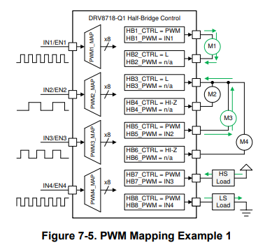

我的客户计划使用 DRV8718-Q1 作为 MRC 控制器、他们计划使用 2xDRV8718-Q1 控制 8xH 桥、通过相同的 SPI 网络和单独的 nCS 信号为每个 H 桥实现 10kHz 开关频率。
他们担心 SPI 控制是否可以实现如此快速的开关频率。 我认为 SPI 的数据速度应该足够快、可以在此类开关频率下控制 2 个 DRV8718-Q1、但仍需要您的帮助进行双重确认。
对于客户用例、SPI 可以控制复杂性? 如果没有、那么为客户提供任何其他控制模式建议(如 Fsw 和请求)?

    PWM 10kHz 驱动应通过外部的 PWM 输入完成、如 BELLOW。
    SPI 可以通过 ON/FF 命令切换输出、但对于 10kHz 来说并不现实。

    感谢您的答复。 客户用例希望使用 1 个 DRV8718-Q1 实现 4 个全桥控制。 但 DRV8718-Q1 只有 4 个 PWM 输入、因此很难通过 PWM 模式实现这一点、对吗? 或任何方法来实现这一点?
    如果以 HB1 和 HB2 为例、它们的用例有 3 种主要模式:
    1.GH1 H 和 GL2 H、以增加负载电流
    2. GL1 H 和 GL2 H 让电流缓慢下降
    3. GL1 H & GH2 H 让电流缓慢下降
    这些全桥控制能否通过 DRV8718-Q1 的 1 个 PWM 输入和寄存器配置实现?

    感谢您的提问。 如果需要 8 通道 PWM 驱动、客户通常使用 DRV8714Q1 x 2 个器件。
    这可能是直截了当的方式,我想推荐. 您能否向客户提出建议?
    2kHz PWM SPI 控制可由客户固件执行。 基本上、这更多是固件/系统级主题、而不是 DRV8714Q1 性能。
    Shinya

    尊敬的 Manu:
    感谢您的提问。 我们没有要共享的此类参数。 SPI 时序延迟主要由 MCU 引起。
