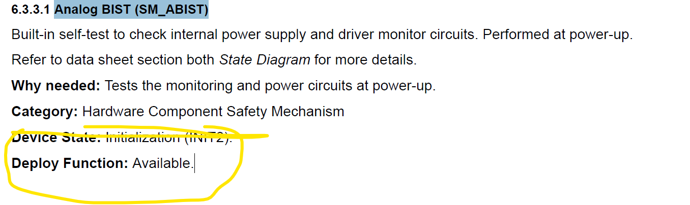

请确认 SM_ABIST 是否具有部署功能。

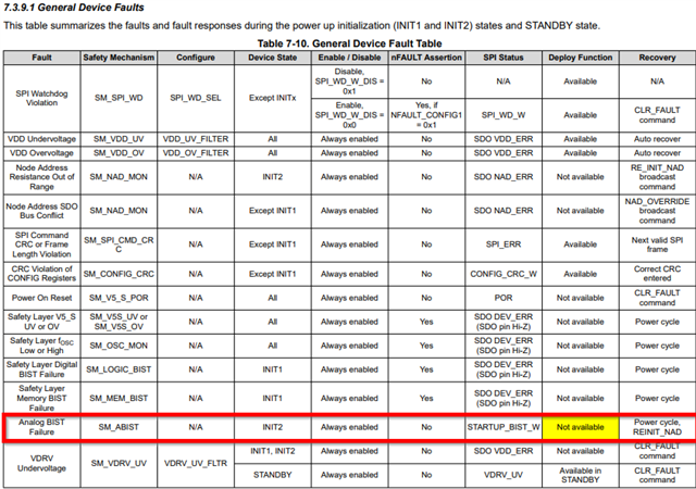

    模拟 BIST 不可用作部署功能。

    您好、David
    DRV3901 数据表中更新了该表。 您能否确认更新后的安全手册何时发布?
    您好:
    感谢您提请我们注意最新信息。 在全面审查所有安全文档后、我们将在下一次文档更新期间进行所有必要的更改。 这 可能需要几周的时间才能发布更改。
