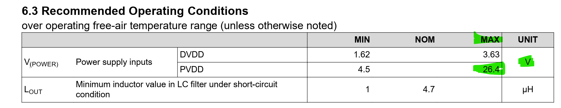

我是机电一体化和机器人学学生。 最近我开始研究压电式执行器。 我买了几款 DRV5825P 驱动器进行测试、但由于现在我更仔细地阅读了数据表、我无法了解数据表中如何声称该驱动器可以输出 48Vpp。 我尝试了搜索、在数据表中只能找到 PVDDmax 为 26.4V、这是通过 MOSFET 进行控制的。 我需要使用锯齿波 (48Vp) 驱动 PZT 执行器。 image.png
    尊敬的 Harsimran:
    在 DRV5825P 数据表的特性说明部分、 24V (24 * 2 = 48Vpp) 功率级电源作为 系统设计的典型值列出。 此外、 典型特性中显示的某些测量(低于数据表中列出的 26.4V 最大值)使用 PVDD = 24V。 这样做是为了提供足够的余量、防止输出端出现削波。 功能方框图中还显示了 4.5V-24V、作为 PVDD 的建议范围。
    Isaac
    所以它基本上是一个骗人的广告或只是误导性的广告? 根据我的理解、最大输出电压受 PVDD 电源的限制、因此即使在单声道配置下、也绝不会在单通道上产生 48V 电压。 或者我误解了吗?
    Harsimran、
    48Vpp 是以差分方式测量的规格。 您可以更正、PVDD 会限制每个输出引脚的输出、但压电式将连接到 OUT (+) 和 OUT (-)、从而实现 2*PVDD 的 Vpp 摆幅(减去由于 Rds (on) 压降和足够的 PVDD 余量而产生的部分电压)。 通过计算  OUT (+) 和 OUT (-) 引脚之间的差异、您将看到 48Vpp。
