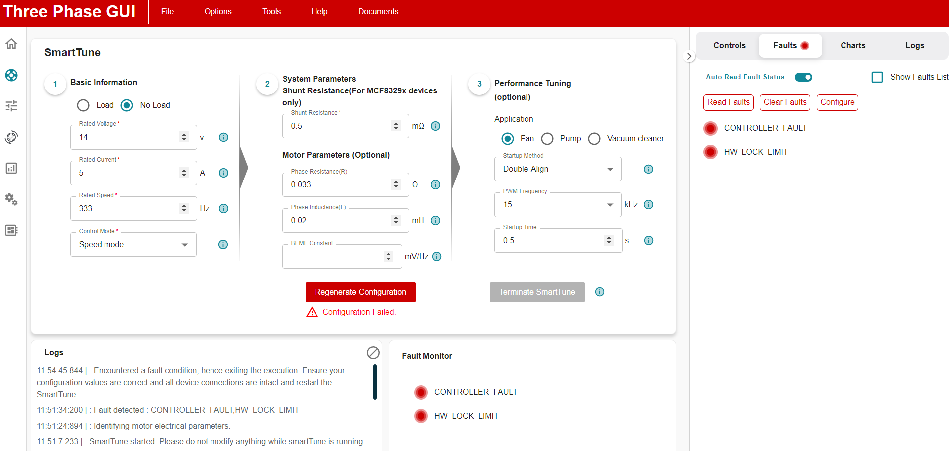

我们目前正在使用 MCF8329EVM 硬件以及 TI 的 Motor Studio GUI 工具运行其中一个 BLDC 电机。 但是、我们在操作过程中遇到了一些问题/错误。 在与几位团队成员讨论后、他们似乎也遇到了类似的挑战。
重复错误:
  • CONTROLLER_FAULT
  • HW_LOCK_LIMIT
  • 和过流
为了进一步说明问题、我附上了错误日志和屏幕截图、说明了这些问题。

    您好、Srihariprasad、
    当输入的分流电阻值应为 5mΩ 时、它显示为 0.5mΩ。
    请进行此更正并重新运行测试。
