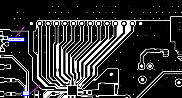

尊敬的团队:
其后续问题是关于 https://e2e.ti.com/support/power-management-group/power-management/f/power-management-forum/1577797/drv8328-unused-nfault-pin-and-lss-pin 之前发布的内容、
因此、通常在低侧 FET 中使用电流检测电阻时、LSS 引脚连接非常简单、我将以 calvin 检测方式连接它。
但如果不使用电流检测电阻该怎么办? 低侧 FET 源极引脚直接连接到接地覆铜、LSS 连接到源极的最佳方法是什么? 因为它应该使用接地作为基准?
