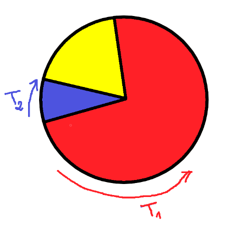

    所以我一直在 Matlab 论坛上、得到了几乎相同的回复。 故障是“高侧 VGS A 的 MOSFET 栅极驱动故障“。
    但我一直在进行一些其他测试、结果却不尽相同。 我移除了当前 PID 输入并强制 A Vq =CST 且 A Vd=0。 我期望电机平稳运行、但这是我得到的结果。
    假设下面的 Cercle 代表转子的可能位置(您也可以考虑圆周):
    • 在红色部分时、转子会自动旋转、直至到达黄色部分的边界、按照图中提到的扭矩方向:此处的扭矩最强。 所以基本上,如果我把转子放在某个地方,它会自动旋转,找到自己在红色和黄色之间的圆柱上。
    • 蓝色部分与红色部分具有相同的行为、预计扭矩低于 T1、召回速度较低。 在蓝色部分的任何地方、再次将转子摆动、使他回到蓝色和黄色之间的前面。
    • 黄色零件是“非扭矩零件“。 没有弹簧效应、没有用于重新定位转子的扭矩、并且扭矩最低。 如果闭环在转子在那里时启动、它将不会移动。
    我开始认为这是电机的一个机械问题。

    尊敬的 Jean:
    您描述的行为(扭矩仅存在于某些转子扇区中,而在其他转子扇区中较弱或不存在)与其中一种情况下的电角或编码器偏移失配一致。 扭矩在很大程度上取决于位置、在开环到闭环切换时、您可能会突然出现电流跳跃。
    此外、这可能是由于一个逆变器桥臂未正确开关所致。 如您所述、由于报告的故障是专门在高侧 A 相上发生的、因此 A 相也可能间歇性缺失正确的高侧驱动。 如果一个相位未正确驱动、旋转电压矢量会崩溃/失真、电机可能会精确显示此类优选扇区行为。
    我先从 A 相高侧栅极驱动路径问题开始调试、而不是从电机本身问题开始调试。
