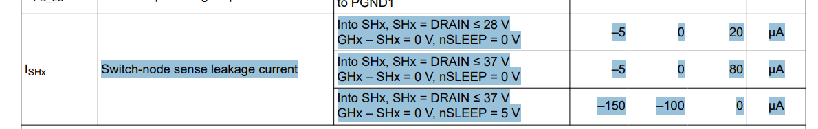

尊敬的专家:
关于 SHx 上漏电流的几个问题:
  1. 对于流入 SHx 的器件、这意味着从 SHx 引脚上的外部流流入器件的灌电流是正确的? 负值意味着从 SHx 到外部的拉电流?
  2. 可能的漏电流路径是什么?
  3. 测试条件是什么、为什么在睡眠模式下 nSLEEP=0V 时、SHx =漏极?
BR、
制造商
    尊敬的 Manu:
    [引用 userid=“511378" url="“ url="~“~/support/motor-drivers-group/motor-drivers/f/motor-drivers-forum/1631235/drv8718-q1-leakage-current-identification ]对于进入 SHx、这意味着从外部流入 SHx 引脚器件的灌电流、是正确的? 负值意味着从 SHx 到外部的拉电流?
    是、这是正确的。
    什么是可能的泄漏电流路径?
    当电桥处于高阻态且 LS-FET 关断时、有一个内部电路可确保 HS-FET 源 SHx 不悬空。 这是为了确保 HS-FET 在高阻态时因噪声而意外导通。
    测试条件是什么、为什么在 nSleep =0V 时睡眠模式下有 SHx =漏极?
    在唤醒并输出高阻态时、为了使其栅极和源极保持在 0V 电位的 HS-FET 内部电路会因为 VCP 而产生更强的漏电流。 这就是为什么 nSLEEP = 1(唤醒)时的漏电流会高于 nSLEEP = 0(睡眠)时的漏电流、而当 nSLEEP = 0(睡眠)时、电荷泵会被禁用并且漏电流更低。 谢谢你。
    此致、Murugavel
