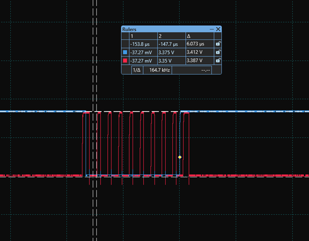

我在通过 I2C 与 MCT8316A1V 单元进行通信时遇到问题。 我想主要使用 I2C 来控制电机。 SDA/SCL 上的上拉为 3.3K。 我使用 Bang 软件进行 I2C 通信。 我之间的距离超过了 100us。 我的设备无法发送任何 ACK 信号。 时钟周期小于 100kHz。 SDA/SCL 是微控制器上的开漏引脚

我连接了电机负载并正在高速移动。 我已经尝试扫描从 0x00 到 0x7F 的所有地址、但未收到 ACK。 在我的测试代码中、我仅发送 7 位地址、0 表示写入、并等待 ACK。

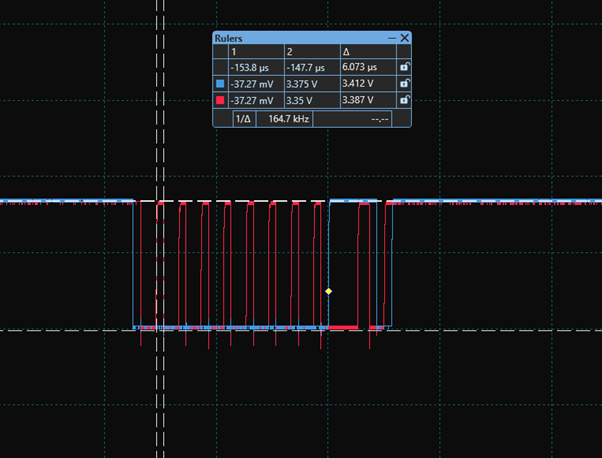

时序红色为 SCL、蓝色为 SDA。 MCT8316A1VRGFR 不发送 Ack。 数据发送出去是地址 0x00、等待在第 9 个时钟上发送 Ack
将 TI EVM 单元 I2C 连接到我的单元、将微控制器更改为输入、并且 GUI 无法通过 TI EVM 的 I2C 与我的硬件进行通信。 有什么建议我可能做错了?
    校正、My Micro 无法看到来自控制器的 ACK 信号

    I2C 波形显示正确 — 器件应确认 0x00 I2C 地址。
    使用定制电路板或 EVM 进行测试?
    为了进行验证、请考虑首先将主机控制器以蓝色接线连接到 MCF8316A EVM 以验证代码实现。
    请尝试断开电机并重新测试?

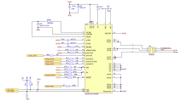

    尊敬的 Vijay:
    我之前查看了原理图、但图像质量不足以进行详细分析。 您能分享一下原理图的高分辨率 PDF 吗?
    请包含所有电路部分、包括主机控制器部分。
    谢谢、此致
    Venkatadri S.
    你好、Ventatadri
    这是原理图
    e2e.ti.com/.../MCT8316AV1_2D00_I2C_2D00_Issue.pdf
    尊敬的 Vijay:
    如何生成 3.3V 上拉电压?  是来自 AVDD 吗?
    谢谢、此致
    Venkatadri S.
    单独 3.3V。 AVDD 连接至 1uf 电容但未使用。
    尊敬的 Vijay:
    您能否确认电源序列? 您能否 在上电期间探测 nFAULT/FG 引脚、MCT 的 VM 引脚?
    是否可以用蓝线 AVDD 上拉并再次验证?
