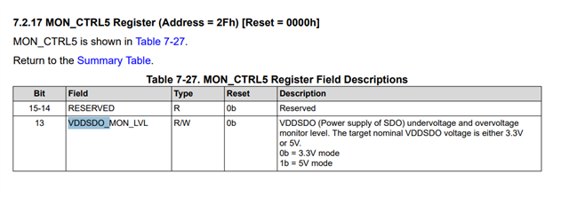

尊敬的团队:
  1. 客户无法找到配置 VDDSDO_MON_LVL 的位置。  将低于该位设置为 1b 后、SPI 不工作。
2.客户将 Vref 连接到外部 5V 并添加 0.1uF 电容器。 但它显示 VREF_OV。 如何解决?
Marc
    您好:Marc、
    有关此器件的完整 SPI 寄存器列表、请参阅非 Q1 数据表
    www.ti.com/.../DRV8334
    发布 Q1 数据表时出现发布错误、删除了一些寄存器。
    Yara
