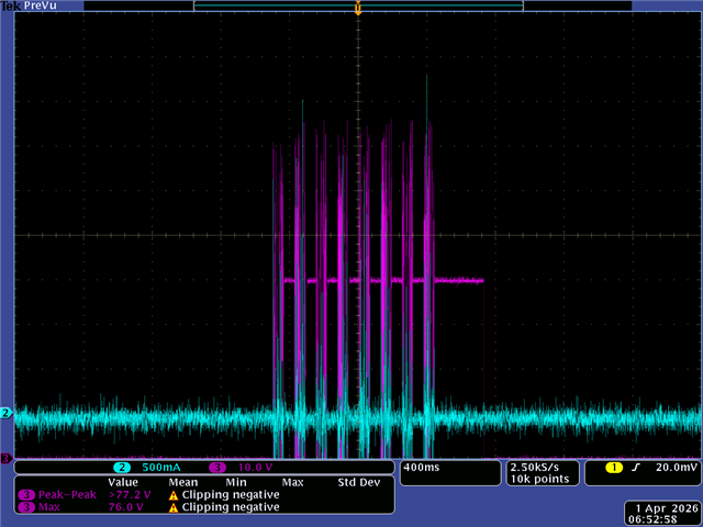

    根据您的建议、我尝试调整 LC 滤波器、但仍然有很大的功耗(但得到了高电压)。 你建议我做什么来获得高功率?
    感谢您的支持。
    对于给定的阻抗、电压越高、功率应该越高。 LCS 上的电流电压是多少、功耗是多少?
    您好:
    我测量的峰值为 1A 或更高、但在校准中、我的电流非常低!
    似乎你的 Vpp 低于 80V,从屏幕截图... 校准后的阻抗为 405.8 Ω、峰值电流为 0.14A、因此峰值电压约为 56.7V、接近所观察到的 Vpeak。
    那么,你建议改善这个结果是什么?
    感谢您的支持。
    Vpp 太低。 我建议您进一步调整 LC 滤波器、以便 LC 滤波器的截止频率更接近 LCS 的谐振频率。 LCS 上的 Vpp 应为 120-140V。
