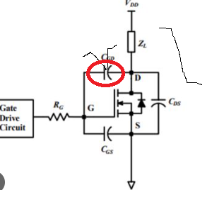

我的客户测试了 VGS 波形、说米勒区域不是平坦的、Idrv 越高、情况就越糟、他们想知道这是否会导致任何问题。
在 H 桥的 H 桥、3 Ω 电阻器负载的 H 桥侧 MOS 上捕获的该波形。 但在 Vs 上有注射。这是正常和安全的吗? 就会发现明显的过冲或 EMI 问题。
    您好、Peter
    能否分享您的客户名称和应用用例? 如果无法在公共 E2E 上共享、您可以发布到内部 E2E 吗?
    我认为这不是由 DRV871xQ1 引起的。 可能会耦合 CGD。 我看到你的客户的 trise 是非常快 (~100nS ),可能有耦合。 从 SH 到栅极。
    如果您还有其他问题、我想了解客户的应用信息和原理图。 请关闭此公开帖子、请重新发布到内部 E2E。
