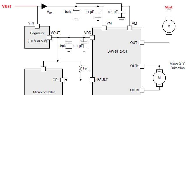

尊敬的同事
我有一个关于续流进度的问题。 我附上该图并以 OUT1 为例。
DRV8908_OUT1 配置为 LS 输出。 关闭时、OUT1 将启用 HS_MOS 以完成续流。 但 DRV8908 需要在电池线路上具有反向二极管。 甚至、我们也启用 HS_MOS 续流。 电流环路无法 闭合。 那么、在这种情况下如何耗散负载的功率?
如果您有任何想法来耗散负载功率、请分享。 谢谢。
    抱歉、图插入不好!
    顺便说一下, 雪崩能量的参数是什么? 我在数据表中找不到它。 我想用它来估算电感能量。
    您好 Bing、
    DRV8908 需要在电池线路上布置反向二极管。
    这不是 DRV8908-Q1 本身的严格要求;我假设包含该二极管是为了防止负载导致 VM 上的电压上升影响系统的其余部分?
    关闭时、OUT1 将使 HS_MOS 完成续流。 [/报价]
    澄清一下、仅当输出设置为 PWM 通道并设置为启用有源续流时才会发生这种情况。 如果输出不绑定到 PWM 通道、则必须通过寄存器手动控制 LS 和 HS FET。
    在续流的情况下、电流将改变大容量电容、但一旦这些电容器充电、VM 电压将增加。 应该能够使用足够大的大容量电容将 VM 电压峰值保持在 DRV8908-Q1 的绝对最大值以下。  确定适用于直流电机驱动应用的大容量电容器的大小
    顺便说一句、 雪崩能量的参数如何? 我在数据表中找不到它。 我想用它来估算电感能量。  [/报价]
    我们电机驱动器中内部 FET 的体二极管设计为在 MOSFET 导通时吸收与 MOSFET 相同的能量(FET 相当大)。 因此、只要不超过绝对最大值、器件就不会损坏。 在电感较大的情况下、我们建议添加一个外部反激二极管来帮助保护器件、因为体二极管可能无法自行传导这么多的能量。
    Joshua
    [/quote]
    您好 Joshua。  很高兴听到您的声音!
    1.“这不是 DRV8908-Q1 本身的严格要求
    为了避免电池反向问题、必须使用二极管、这是汽车电子产品的常见要求。 因此、当输出用作 LS 输出时、二极管会阻断续流路径。
    2.“足够的大容量电容应该能够将 VM 电压峰值保持在 DRV8908-Q1 的绝对最大值以下。
    当前的问题是续流路径被阻塞。 我认为电感负载将更容易提高 VM 的电压。
    3.“外部反激二极管,以帮助保护器件,因为体二极管可能无法传导那么多的能量
    由于电池反向测试、反激式二极管不正常。 如果一侧的二极管连接到输出端、另一侧连接到电池、则它将在反向电池中断开。
    所以、我担心阻塞续流路径、这会导致电压上升到如此高 (>33V) 以断开 DRV8908。 我想在输出端添加一个 TVS 二极管来抑制 电压。
    如果外部元件只是继电器(线圈)、DRV8908 器件是否可以处理线圈能量? 当然、续流路径也被反向二极管阻断。
